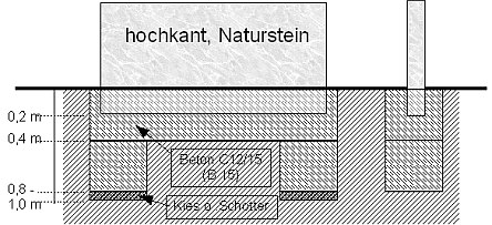

hat jemand Erfahrung mit dem Aufstellen schmaler 1,0 - 1,5 m hoher
Natursteinplatten im Garten?
(2-3 m lange Platten, ca. 20 cm breit)
Wie im Attachment könnte es klappen?
Ich habe mal Punktfundamente gemacht, um
Mischung zu sparen. Und 40 cm "Bettung", um
die Platte noch 20 cm gegen Kippen in Mischung
zu haben ...
Beton mit B 15 (1:4), erdfeucht wäre auch ok.
Gibts irgendwelche Normen oder Erfahrungen dazu?
Danke schon mal,
Gruß, B.

Nun, dass ganz sollte Baugenehmigungspflichtig sein.
Ein Statiker muss errechnen, wie das Fundament geschaffen sein sollte. er bezieht Windlasten.
Mir persönlich wäre zu wenig Steinplatte im Beton, aber wie schon gesagt, das ist ein Fall für den Statiker.
mh - ab wieviel Meter das denn? Es ist keine Mauer, sondern sind einzelne Deko-Elemente im Garten, bis 1,50 max., meist niedriger.
ja - ich hab auch schon an eine U-Armierung bzw. -Bewehrung gedacht, dass die Platte die Kante nicht "raushebelt" ...
Soviel Naturstein sollte nicht "versenken" werden. "Normale" Kantsteine würde man ja 1/2 - 2/3 in Mischung setzen ...
Mich würd ja interessieren, ob jemand sowas schon Mal gesehen bzw. gemacht hat ...
Grüße, B.

In der Regel:
Baugenehmigung ab 1,50 mtr und wenn ein Fundament erstellt wird.
Techn. Rathaus / sprich Bauamt vor Ort kann dir da mehr zu sagen.
Da gibt es Unterschiede.
Natürlich gilt, je mehr Naturstein im Beton sitzt um so besser. Un dein Beispiel mit den Kantensteinen war schon nicht schlecht im Ansatz.
Du darfst nicht vergessen, dass es auch Windlasten gibt, und was passiert wenn die Mauer umfällt.
Keine Versicherung wird zahlen, wenn nicht der Statische Nachweis erbracht ist.
