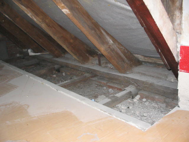

... und hier die beschriebene Decke sowie der noch nicht vorhandene Drempel ...

BeitragVerfasst am: 28.08.2008 19:30    Titel: Re: Vertrackte Dämmung im Altbau mit Holzbalkendecken Antworten mit Zitat
Frage: Wo befinden sich die oberen Lüftungsöffnungen der Hohlwand? Oder wird in den Dachraum entlüftet? befindet sich ein Schlitz oder ähnliches im Dachstuhlauflagerbereich? Ist Zugluft von unten im Bereich des Kehlbalkens zu spüren?

BeitragVerfasst am: 29.08.2008 12:15    Titel: Re: Vertrackte Dämmung im Altbau mit Holzbalkendecken Antworten mit Zitat
von welcher Hohlwand sprechen wir ?
Von der unterhalb der auf dem Foto sichtbaren Balken oder von der auf dem Foto im Hintergrund gerade noch sichtbaren zum Spitzboden hinauf ?
So von der erstgenannten die Rede ist: Die Lüftungsöffnungen befinden sich im EG einmal unten auf Bodenniveau und einmal oben kurz unter der Decke (von außen gesehen).
Im Bereich OG sind keine Lüftungsöffnungen von außen erkennbar.
Außerdem setzt sich die Hohlwand nicht bis unter die Balken fort, sondern der Bereich ist geschlossen (von oben gesehen - s.Foto )
Ergo keine Zugluft von unten (das Thema hängt ja offensichtlich mit meiner anderen Frage im Forum Fassade zusammen).

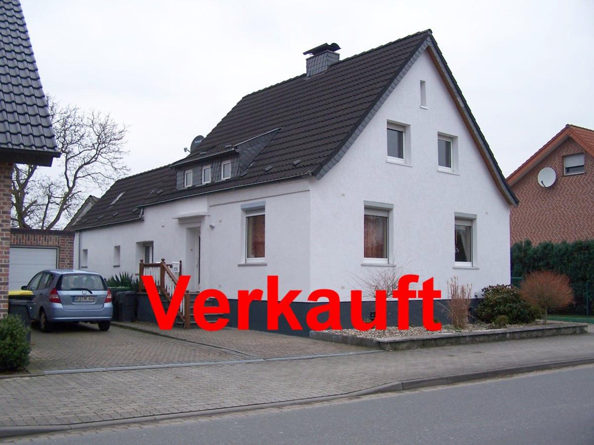

BeitragVerfasst am: 29.08.2008 12:20    Titel: Re: Vertrackte Dämmung im Altbau mit Holzbalkendecken Antworten mit Zitat
und hier mal ein Foto von außen. Auf der Fassade sind die Belüftungsöffnungen ganz gut zu erkennen.

BeitragVerfasst am: 30.08.2008 11:08    Titel: Re: Vertrackte Dämmung im Altbau mit Holzbalkendecken Antworten mit Zitat
Hallo Stephan,
vielen Dank für die prompten Anworten und Fotos.
Die Hohlwand ist also ein in sich abgeschlossener Raum. Es gibt Häuser bei denen das nicht so ist und diese über den Dachraum entlüften.
Zur Konstruktion:
In Ihrem Fall wären beide Varianten möglich. Bedenken Sie aber, dass das Fußbodenstück hinter dem vorgesehenen Drempel, ein Stück der Decke von dem Zimmer im Untergeschoß ist. Wenn Sie die Dampfsperre und Dämmung am Drempel herunterziehen, wäre dieses Stück sozusagen der Außenbereich. In diesem Bereich könnte es, (hohe Luftfeuchtigkeit des Zimmers im Untergeschoß vorausgesetzt), zu Feuchtigkeitsproblemen kommen. Dies könnte man durch eine entsprechende Dämmung minimieren. Allerdings fehlt in diesem Bereich eine Dampfsperre, die konstruktionsbedingt immer auf der Raumseite, also an der Decke des Untergeschosses, angeordnet sein sollte. Das wird in Ihrem Fall schwierig.
Ich würde an Ihrer Stelle, die Dämmung und die Dampfsperre bis in die Traufe ziehen, den Fußboden hinter dem Drempel zusätzlich dämmen, den Drempel nochmals dämmen und hier ebenfalls eine Dampfsperre anordnen, wenn dieses Zimmer ein Schlafraum oder Badezimmer werden sollte, ist dies angebracht, weil hier besonders viel Feuchtigkeit anfällt. Ansonsten könnte man hier auf die Dampfsperre verzichten. So haben Sie alle Problembereiche erfasst.
Beim verlegen der Dampfsperre sauber und genau arbeiten, Anschlüsse und Übergänge ordenlich mit dafür zugelassenen Klebeband abkleben. Es ist wichtig beim ausführen der Dampfsperre, dass alles ganz dicht ist. Aber das werden Sie ja bereits wissen.

BeitragVerfasst am: 01.09.2008 15:10    Titel: Re: Vertrackte Dämmung im Altbau mit Holzbalkendecken Antworten mit Zitat
für die Hohlwand an der Hausseite ist das so.
Die Hohlwand an der Giebelseite ist vom EG bis auf den Spitzboden (bis Fußboden) durchgängig und oben offen.
