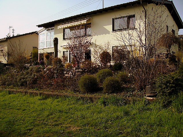

Wir sind Eigentümer eines im Jahr 1970 erbauten Zweifamilienhauses und haben jetzt festgestellt, dass an fast allen Hausseiten Putzrisse an dem vorhandenen Putz aufgetreten sind.
Wir beabsichtigen in diesem Jahr auf den alten Putz an allen Hauswänden eine Aussenisolierung mit neuem Putz aufzubringen und wären an einer Expertenmeinung interessiert zu erfahren, welche modernen Dämmstoffe hir Verwendung finden können. Es sind ca. 250 m² Aussenwände mit Gerüstvorhaltung für die Gesamzeit der Arbeiten vorzuhaltewn.
Unsere Frage an den Xperten:
1. Welche Dämmstoffe kann man verwenden an der Aussenfassade?
2. Mit welcher Herstellungszeit ist zu rechnen.
3. Ist es sinnvoll weinen Energieberater einzuschalten?
Südseite mit angebautem Wintergarten

Es gibt unterschiedliche Materialien die man hier einsetzten kann. Zum eine kann mann mit Syropor dämmen, jedoch ist es auch möglich eine WDVS System mit Steinwolle oder auch alternativen Dämmstoffen aufzubauen.
Sicherlich alles eine Kostenfrage, wobei mir die Steinwolle z.B. Rockwool das Material ist welches die umfangreichsten Eigenschaften im Bereich Dämmung,
Schwindverhalten, und Brandschutz bietet.
In der Regel wird jedoch mit abgelagertem Styropor gearbeitet.
Zeitlicher Faktor für die Arbeiten bei Optimalen Wetter dürften bei ca. 4 Wochen liegen.
Einen Energiefachberater ??? Ja, schaden kann er nicht.
Kommt sicherlich darauf an, aus welchen Beweggründen du das alles machen willst. Wenn du dein Haus Optimal auf Energieeinsparung einstellen willst, dann würde ich dir diesen auf jeden Fall empfehlen. Er kann dir genau sagen, welche Schwachstellen du in deinem Haus hast. Interessant Bilder aus der Wärmebildcamera, jetzt ist genau das richtige Wetter dafür. Hier können dir die Schachstellen aufgezeigt werden und man kann gezielt hieran arbeiten.
Angeboten werden diese Möglichkeiten auch vom Baustoffhandel, in deiner Region zum Beispiel Raab Karcher, Köbig Mainz und Alzey, oder die Firma Beinbrech.
Bitte berücksichtige auch, dass die Heizung eine wichtige Rolle bei einer Berechnung spielt.
Auch Fenster und das Dach sind immer ein wichtiges Thema.
Bitte die Risse prüfen lassen, ob es sich hier um normal Risse handelt, oder die Risse breiter sind.
Kannst dich ja nochmals melden.
Hoffe das hat dir geholfen.
