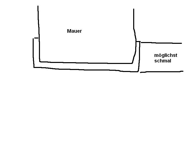

Bildchen falls nicht klar ist, was ich mit schmalen Schenkeln meine:
 Dateigröße:  15.82 KB
 Angeschaut:  16609 mal
