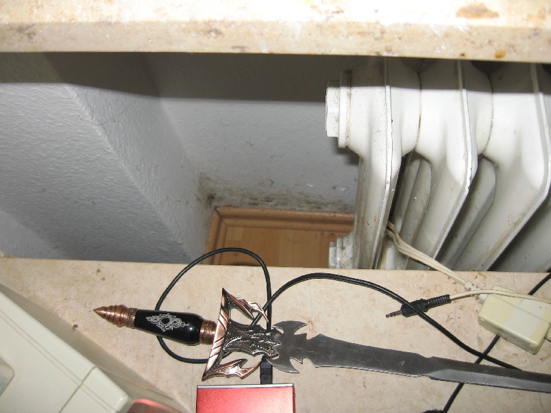

BeitragVerfasst am: 30.10.2011 00:06    Titel: Sehen so Stockflecke aus? Antworten mit Zitat
Hallo alle zusammen,
interessantes Thema!!!
Man sollte alles immer analysieren und nachdenken. Wir sehen doch auf dem Bild, dass hier eine Küche gestanden ist. Das erkennen wir doch auch am Boden. Dort ist der Bodenbelag getrennt und die Küche steht wie zu 95 % dieser Konstruktionen auf blankem Estrich.
Betrachten wir das Bild näher, ist doch erstaunlich, dass gerade auf der kurzen Wand, die sicherlich die Außenwand darstellt, alles blitz sauber ist. Auch ein Schrankteil weiter, ist doch alles in Ordnung? Also, warum sollte jetzt gerade dort an dem ein Schrankteil in einer komplett trockenen Wand (wie man erkennen kann), ausgerechnet nur an dieser Stelle Stockflecke entstehen? Stockflecke haben doch eine Ursache. Hier ist vom Schaden, kein motiv zu erkennen.
Hier stand ganz einfach mal ein Kühlschrank. So kann ich das von diesem Bild erkennen. Und was Kälte Produziert, produziert auch gleichzeitig Wärem. Ausgegangen werden muss, dass hinter diesen Flecken sich ein ungeheizter Kellerraum befindet oder diese Wand gar die Außenwand darstellt. Somit wäre die Wand dann kälter als die Luft, die der Kühlschrank abgibt. Dann würde hier >Thermodiffussion< entstehen. Die Partikel der Luft würden sich trennen. Dabei setzen sich die schweren, meist dunklen Partikel auf der kalten Fläche ab und die leichten hellen an der warmen Fläche. Das sehen wir doch auch an der Geballtheit der intension der Flecke.
Denn ein Schadensbild von Stockflecken, sehen andert aus. Man sollte hier auch nicht gleich ein Gesundheitsproblem definieren. Einfach mal abwaschen und sehen ob es reiner Dreck von der Thermodiffussion ist?
Das gleiche Prinzip könnt Ihr an jeder Heizung erkennen. Auch dort findet Ihr hinter der Heizung das gleiche Schadensbild wie hier gezeigt. Aber, Thermodiffussion ist >kein< Schaden!!!!
