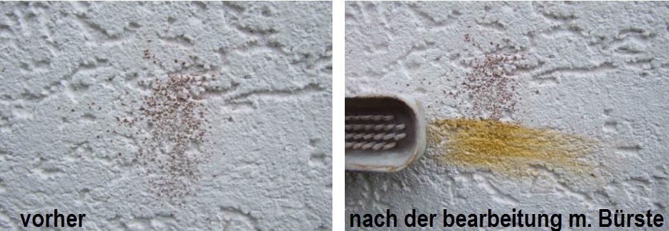

habe einen sehr merkwürdigen "Bewuchs" an meiner Nordseite. Entfernen läßt er sich nicht wirklich und wird gelb wenn man mit den Fingern oder einer Bürste reibt. Selbst der Versuch das Zeug mit dem Hochdruckreiniger zu entfernen, den Putz gut mit Tiefengrund zu behandeln und die Wand neu zu streichen hilft nur über einen kurzen Zeitraum.
Kann das jemand identifizieren?
 Dateigröße:  67.29 KB
 Angeschaut:  15155 mal
BeitragVerfasst am: 21.05.2010 11:56    Titel: Re: Was ist das? Pilz? Algen? Moos? Antworten mit Zitat
Es handelt sich um eine Algenform, die relativ häufig auftritt, oft erst nach vielen Jahren und in der Regel auf Nord- bzw. Wetterseiten, die tagsüber lange schattig stehen und deshalb nur schlecht abtrocknen können.
Erst mit Algenvernichter bekämpfen, dann die oberfläche wie gewohnt grundieren und eine Fassadenfarbe verwenden die algizid bzw. fungizid eingestellt ist verwenden. Den Algenvernichter sollten Sie vorbeugend auf der ganzen betroffenen Fassade anwenden, weil Sie oft nicht sehen können, wie weit sich diese schon verbreitet haben.
Es gibt auch algizid-Konzentrate, die der Farbe nach Vorschrift zugemischt werden kann. Das Zeug gibt es von verschiedenen Herstellern. Mellerud bietet dieses glaube ich auch an.
