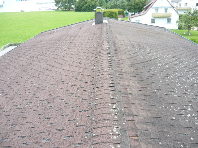

Wenn du das Ganze so gemacht hast wie der Vorredner dies empfohlen hast und deine Rosen im Beet nicht gedeihen weißt du, dass das Problem in der Bitumenbahn zu suchen ist (Schwarzanstrich). Ich gehe bei deinem Dialog davon aus, dass du ja einen extremen Wert auf dein >Blumenbeet< gelegt hast?
Und da darf keinerlei Bitumen in Verbindung gebracht werden. Die Lösung wäre gewesen, eine Kunststoffabdichtung zu verwenden, die Pflanzenneutral ist.
Um jetzt den Angriff der Wurzeln deiner Pflanzen vom Gebäude fern zu halten, hättest du ein Kupfergewebe auflegen können. Sicherlich hätte auch gereicht, wenn du an der Bodenplatte zwischen Keller und EG, einen ca. 5 mm Kupferdraht fespannt hättest.
Damit wären dann an der Gebäudewand Kupferionen abgesetzt worden, die jede Pflanze ohne Zwang meidet. Wenn du dann noch einen ordentliche Dränage und Sickersteine verlegt hättest, wäre die Sache perfekt gewesen.
Hier siehst du mal ein Dach auf dem sich erhebliche Moose angesetzt haben. Dort, wo der Kamin mit Kupfer eingekleidet ist, ist alles pflanzenfrei.

BeitragVerfasst am: 30.10.2011 20:21    Titel: Re: Außenmauer abdichten? Antworten mit Zitat
Gegenfrage:
Warum darf da keinerlei Kontakt zu dem Bitumen entstehen?!?
Wegen der Gefahr für die Abdichtung nehme ich an?
Durch die Grundmauerschutzplatte ist ja eigentlich eine Trennung zu der Bitumenschicht gegeben, wir lösen so etwas zusätzlich durch das anbringen einer Noppenbahn über der Mauerschutzplatte.
Der Trick mit dem Kupferdraht finde ich spannend, kannte ich bis dato in diesem Zusammenhang auch noch nicht.
Eine Drainage schließt bis zu einem gewissen Punkt auch immer die Möglichkeit ein, diese an eine Entwässerung anzuschließen. Stellt sich also die Frage, ob dies machbar gewesen wäre.

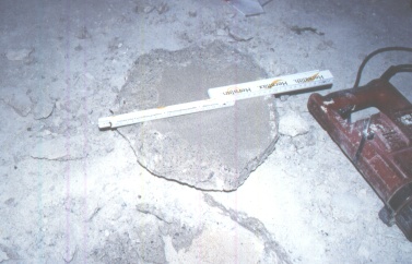

Das Bild zeigt ein Gerichtsfall.
Es wurde auf eine Bodenplatte eine Fußbodenheizung aufgebracht. Darauf kam ein Polyurethanschumkern mit Alu-Kaschierung. Darauf kam ein Anhedritestrich.
Anhydritestriche (Gipszusätze) trocken innehalb 24 Stunden. Nach ca. 15 Sunden bildeten sich >Vulkane< in diesem Estrich. Der bauherr war entstetzt und alleine gelassen.
Jeder >Baudepp< (mit Geistfängerworten zu benennen) weiß, dass Anhydrit auf Alu dämpfe produziert und chemische Reaktionen entstehen.
Weißt du, wie lange es gegangen ist, bis der Bauherr (Geschädigter) vor Gericht mit mir recht bekommen hat? 4 geschlagenen Jahre.
Vielleicht verstehst du jetzt, weshalb ich keine Lobbiisten aus der Industrie neben mir haben möchte. Weil ich denen sehr gerne zum Vorteil des Verbrauchers über das Maul fahre. und wenn es 4 Jahre dauert.
Die Industrie hat im Prozess klargestellt, dass Sie die Dämmung mit einer Beschichtung beschichtet haben, dass gerade diese Reaktion nicht vorkommen kann. Gleichfalls versichert und bewiesen, in den Herstellerrichtlinien verankert haben, dass diese Oberflächenbeschichtung nicht >begangen< werden darf. Der Richter hat dann gefragt, wie dies bei 120 m² Montage funktionieren soll. Die Industrie hat nur die Schulter gezuckt und gesagt: >Wir haben hingewiesen<.
