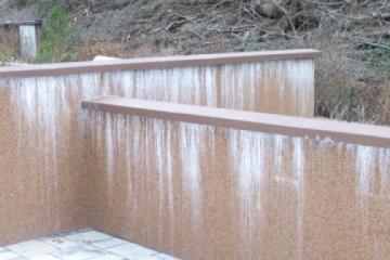

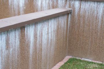

Habe ein Problem, und zwar Kalkränder auf Mosiakputz.
Beschreibe mal kurz den Aufbau.
Mauer mit Schalungssteinen erstellt, vergossen mit Beton, den Mauerkranz mit Mauerabdeckplatten belegt ( mit Natursteinkleber) verklebt. Und dann das ganze mit Mosaikputz verputzt. In diesem Winter trat ein massiver Kalkschleier auf. Wie bekomme ich den vom Mosaikputz entfernt?

Ja der Kalkschleier geht von oben nach unten, als Abdeckung wurden rot eingefärbte Betonplatten verwendet, welche aber mit Isoliergrund und Sockelfarbe braun gestrichen wurden. Beim Kleber handelt es sich um Natursteinkleber auf Weisszementbasis. Ich denke auch das der Kalkschleier vom Kleber kommt. Nur wie bekomme ich ihn wieder weg?
Weiss nicht wie der Mosaikputz (Bayosan) auf verdünnte Salzsäure reagiert.

Das sind schon beeindruckende Spuren, die sich da auf deinem Putz niedergelegt haben.
Kannst Du den Natursteinmörtel/-kleber noch benennen?
Wir haben ein ähnliches Schadensbild aktuell auf einer Klinkertreppe. Material wurde erst vor 6 Wochen verlegt.....
Bezüglich der Reinigung auf Deinem Putz muß ich passen.
Ob das mit Salzsäure was wird, solltest Du, wie man es immer macht, an einer verdeckten Stelle ausprobieren.
Viel Erfolg und berichte bitte mal, wie und ob Du den Schaden hast beseitigen können.

Da die Abdeckungen aus Beton sind, hättest du keinen Natursteinkleber verwenden dürfen. Hättest normal in Beton bzw. in Zementmörtel verlegen sollen. Mich Wundert nur, das das Wasser an der Wand herunter läuft. Haben die Abdeckplatten keine Tropfkante bzw. keine Fase?
Also der Mosaikputz ist Kunstharzgebunden, Salzsäure dürfte ihm demnach nicht viel Schaden. Wie Pflasterer schon sagt, mal an einer Stelle probieren.
Hoffentlich sind nicht noch schwerlösliche Sulfate dabei. Dann hast keine Chance.

Naja Mod, er sagt aber, dass die Abdeckplatten mit Isoliergrund und dann mit brauner Sockelfarbe gestrichen wurden. Die dürften also, was die Nässe von oben betrifft ziemlich dicht sein.
Es sind also ziemlich sicher Ausschwemmungen aus dem weißen Natursteinkleber.
Leider kennen wir die Zusammensetzung nicht. Und ich befürchte das sich jedes Jahr so ein Schleier abzeichnen wird.
Die Schleier sind ziemlich kräftig und es ist fraglich, ob diese überhaupt zufriedenstellend zu entfernen sind. Da hilft nur probieren.
Da Mosaikputze in der Regel aus Colorit-Quarzen und einem Kunstharz-Bindemittel bestehen, könnte man zunächst versuchen mit Zementschleierentferner, und einer Bürste mit Kunststoffborsten (Gummi-Handschuhe und Schutzbrille nicht vergessen) versuchen den Schleier zu entfernen. Zementschleierentferner enthalten organische Säuren, die schonender arbeiten. Hilft das nicht, müsste man stärkere Geschütze auffahren. Mit Salzsäure in verschiedenen Verdünnungsgraden. Vielleicht zum Schluss mit einem Hochdruckreiniger - den man nicht zu dicht an den Mosaikputz führt (nicht das noch etwas wegfliegt)
Eigentlich sollte dieser ganze Dreck runter. Zumindest aber den Anschlussbereich Mauer - Abdeckplatte versiegeln. Damit nicht noch weiteres Material ausgeschwemmt wird. Dazu müsste man diesen Anschlussbereich freilegen. den Kleber ca. 1 cm ausstemmen und mit Fugenmörtel oder einem Betonersatzstoff wieder schließen. Anschließend noch mit einem geeigneten Dichtstoff versiegeln und zu Gott beten, dass es funktioniert...
Es könnte noch schlimmer kommen: Die Salze wandern in die Schalungssteine. Trocknet nun die Wand aus, kristallisieren die Salze auf der Oberfläche der Schalungssteine, also genau zwischen Mosaikputz und Schalungsstein. Durch die dann folgende Ausdehnung wird der Mosaikputz vom Schalungsstein abgesprengt.
Ich frage mich, wer auf die Idee gekommen ist, weißen Natursteinkleber einzusetzen. Beton und Betonwaren sind nun mal kein Naturstein. Natursteinkleber bzw. Natursteinmörtel enthalten höhere Beimengungen von Trass. Dieser soll eine natürliche Umgebung herstellen und so verhindern, dass Bindemittel und andere fremde Stoffe in den Stein gelangen. Bei Marmor und anderen Natursteinplatten verhindert er ein "durchschlagen" des Klebers (zeichnet sich als dunkle Flecken im Stein ab) und das unerwünschte eindringen von fremden Salzen, das zu Ausblühungen führen kann.
Da Sie aber ausschließlich Betonwaren und Beton verbaut haben, hätten Sie bei dem gleichen Material bleiben sollen.
Kleiner Fehler - große Auswirkung. Das ist jetzt echt dumm für Sie gelaufen. Und nun müssen wir sehen, wie wir die Kuh vom Eis bekommen. Aber vielleicht haben wir ja eine Chance. Einige Hinweise habe ich Ihnen ja bereits gegeben. Ob es funktioniert? Da bin ich , dass muß ich zugeben, etwas ratlos...
BeitragVerfasst am: 17.03.2011 09:17    Titel: Re: Kalkausblühungen auf Mosaikputz was tun??? Antworten mit Zitat
Können Sie noch einige Fotos als Nahaufnahme vom Anschlussbereich Wand-Abdeckplatte einstellen?
