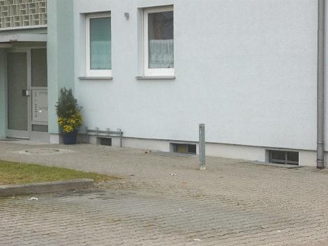

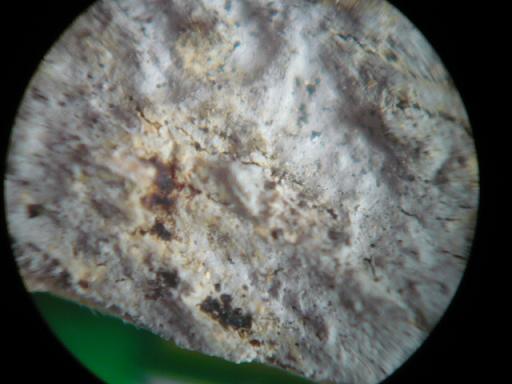

Ich hoffe, dass das Ganze zu sehen ist. Du Siehst einen schwarzen/ braunen Fleck. Das ist an einer beschädigten Holzoberläche die Ablagerung eines Holzinsektes.
Oben siehst du eine pelzige Fläche. Das ist der Beginn der Coconbildung. Ähnlich wie bei der Mauerspinne.
Rechts unten siehst du bereits die ersten Cocons. Die bilden sich meist aus dem Kot der Maden.
Das kann ich nachvollziehen, dass diese Schädlinge sich dort ansässig machen. Denn die wollen dort >fressen<. Vor allem benötigen sie eine gewisse Feuchtigkeit um zu gedeihen. Also ist eine Holzfassade das Paradies.
Aber, dass eine Spinne die ja nicht ganzjährig da ist, sich diesen Begebenheiten aussetzt, ohne dass sie dabei ein Vorteil hat (mit Ausnahme der Insolation), kann mir keiner weis machen. Also ist da noch erheblicher >Analysenbedarf<.
Ich bleibe mal dran an der Sache.

Also......reale Ansicht. Schau dir mal eine Dämmfassade mit einer feinen Körnung im Morgentau an. Dann wirst du erkennen, dass diese Fassade >gescheckt< wird. Denn je kleiner die Struktur, desto größer die Feuchtigkeitsaufnahme. Also, kleine Poren, nehmen wesentlich mehr Feuchtigkeit auf, wie große Poren. Und das ist das Problem. Wenn du von Nannoglas sprichst, spreche ich von einer >Nanno< Oberfläche.
Zum Verständniss:
Marco..da kannst du sicherlich mithelfen, da ich denke, dass du aus einem >schwarzen Entwicklungsland< Deutschlands kommst.
Also...Wenn wir alle im Biergarten sitzen, und kaufen uns ein Weizen/Weißbier... und bekommen ein frisches Glas. Dann werden wir bemerken, dass mit dem Eingießen in dieses Glas, das Bier realtiv schnell überschappen wird. Der Schaum dominiert.
Warum dieses Phänomen? Glas ist die Porenstruktur kleinste Einheit, die wir im Bauen kennen. Also.. je kleiner die Poreneinheit, desto größer wird die Struktur der Lufteinschlüsse. Daher speichert Glas sehr viele Luftporen. Kommen die jetzt mit Kohlensäure in Verbindung, entsteht Treibgas.
Gehen wir hin, und schwenken das Glas mit Wasser aus, werden die Poren >gesättigt<. Die Luft ist nicht mehr vorhanden. Sie wurden vom Wasser verdrängt.
Und so, musst du dir das beim Putz vorstellen. Schade, im Januar, gibt es wieder selten gewordene >Berger-Seminare<. Komm doch einfach mal. http://www.baufachforum.de/index.php?Seminare .
Wenn wir jetzt Putze haben, die feinkörnig sind, ist das das Geliche, wie mit dem Glas. Die Poren, die Feuchtigkeit aufnehmen können, werden mehr.
Jetzt haben wir einen feinen Putz, den wir wegen den Mikroorganismen Algen und Moose benötigen, jetzt allerdings, mit der feinen Porigkeit, die Feuchte den Putz unterwandert.
Daher bekommen wir jetz Putzflecke, so wie der Herrgott das Wetter bestimmt.
Also..Je feinporiger ein Produkt wird, desto größer werden die Probleme mit der Hinternässung.
Im Bild siehst du so ein Fall. Da ist die Farbe, die die Bauherrschaft gewunscht hat, mit der Porengröße morgens wie abends anderst. Das gab es fürher ohne Dämmung nicht.
Gruß Wilfried berger www.BauFachForum.de
