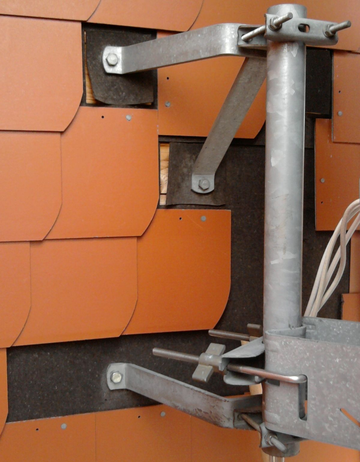

Auf dem ersten Bild ist meine Satellitenhalterung zu sehen. Ich möchte gern die freiegewordene Außenwandfläche abdichten. Was eignet sich am besten dazu? Aluflex oder Wakaflex? Mit Platten werde ich das wohl nicht so gut hinkriegen.

BeitragVerfasst am: 31.07.2012 21:11    Titel: Re: Bogenschnittplatten Antworten mit Zitat
Hallo Roffel,
kannst du mir mal sagen, warum du erst deine Fassade ruinierst und hinterher nicht weisst, wie du diese wieder dicht bekommst?
Mit Wakaflex wird es ne ganz schöne fummelei. Kannst nur Abschnitts- bzw. stückenweise arbeiten.
Von unten nach oben arbeiten, damit die nächste Lage die untere überlappt... Da wo die Halterungen sind wird es ganz kompliziert...
Und ehrlich gesagt: Schön wird andersaussehen...
Und dabei hättest du das alles viel bequemer und professioneller haben können.
1. Unterkonstruktion lokalisieren
2. Halterung mit zweiten Mann platzieren
3. Bohrlöcher markieren
4. mit 12,5 oder 13 mm Bohrer Löcher durch die Eternit-Schindeln bohren
5. Bohrerwechsel! mit 9 mm Bohrer in die Unterkonstruktion bohren
6. Stockschrauben (12 mm) Länge hängt von der Aufbautiefe ab - mit dem Holzgewinde einschrauben
http://www.schrauben-guenstiger.de/Stockschrauben/Stockschrauben-Edelstahl/Stockschrauben-M12/Stockschrauben-M12-x-160/Stockschraube-12-x-160-Edelstahl-A2-1-Stk-.html?XTCsid=12abb19ffef2b20b4bbbf73c7ba6ba9f
7. erste Mutter aufschrauben (dient als Abstandhalter)
8. grosse Scheibe draufschieben
9. Halterung draufsetzen
10. zweite Mutter draufschrauben und mit Maulschlüssel festziehen, dabei die hintere Mutter mit zweiten Maulschlüssel festhalten.
11. Stockschrauben an den Durchgängen Eternitschindel mit Silikon oder anderen Wetterbeständigen Dichtstoff eindichten
12 FERTIG!

BeitragVerfasst am: 01.08.2012 16:28    Titel: Re: Bogenschnittplatten Antworten mit Zitat

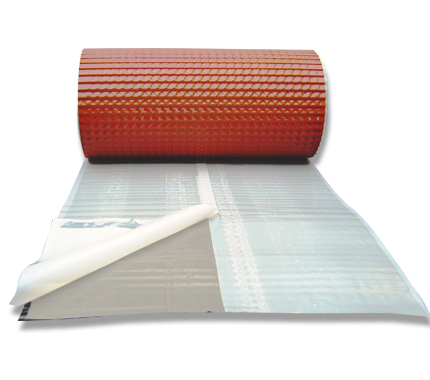

Also, mit der Aluflex habe ich noch nicht gearbeitet. Die scheint aber steifer zu sein. Hier ist die Metallauflage auf der Oberfläche.

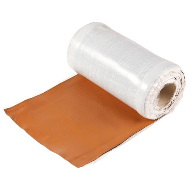

Bei der Wakaflex ist das Metallgewebe mittig in der Butyldichtung eingearbeitet, ist dadurch sehr anschmiegsam...
Damit es nicht zu sehr "Flickwerk wird, solltest du von unten anfangen. Dabei zunächst die Schrauben der unteren Halterung entfernen (die oberen etwas herausdrehen, aber nicht ganz)und etwas hochnehmen evtl mit kleinen Kantholz (hinterklemmen). Nun kannst du die Wakaflex Stücken durchgehend anbringen und musst nicht noch die Halterung umschneiden oder ausschneiden. Mit dem oberen Ende der Wakaflex musst du immer unter die oberen Schindeln kommen, damit du von oben die Überlappung hast und das Wasser nicht hinter laufen kann. Damit du nicht beim wieder anschrauben der Halterung zuviel spannung auf die Wakaflex bringst, solltest du diese in den Schraubbereichen entsprechen eindrücken/einformen. So immer weiter nachoben arbeiten. Kantholz entsprechend nachführen. Bist du an der oberen Halterung angelangt, die untere Halterung wieder befestigen und die obere Halterung lösen, dann oben fertig machen.
Die Wakaflex ist nicht billig, so um die 70-80 EUR für die 5 m Rolle... Die braune ist teurer...Die andere von mir vorgeschlagene Variante hätte nur einen Bruchteil dessen gekostet.
So sollte es funktionieren...
Und Roffel, das nächste mal schilderst du bei einer komplizierten Maßnahme, dein Problem vorher in diesem Forum. Irgendwie gibt es immer eine Lösung...

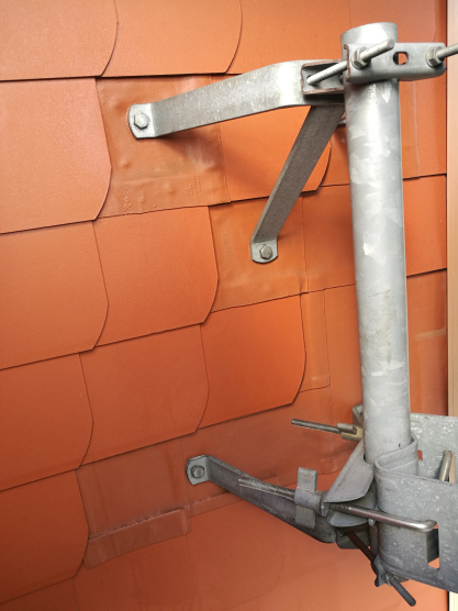

interessiert sich noch jemand wie es jetzt aussieht? Ich weiß, es ist lange her. Ich habe es im August 2012 mit Wakaflex gemacht und nicht daran gedacht ein Bild von dem Ergebnis zu posten.
Also ist Peter noch da? Ich kann ein Bild rein stellen.

Ja, ich habe es sehr gut hinbekommen indem ich die ganze Halterung abgenommen habe. Dann habe ich an den offenen Stellen stückchenweise von unten nach oben und von rechts nach links das zugeschnittene Wakaflex unter die Bogenschnittplatten geschoben und dann fest gedrückt. Die untere Seite des Wakaflex klebt sehr stark und hält nach all den Jahren immer noch bombenfest und dicht. Danach habe ich die Halterung an der selben Stelle wie vorher wieder angebracht. Es sieht auf jeden Fall besser aus als vorher und farblich passt es auch sehr gut zu den Bogenschnittplatten. Ich war von dem Ergebnis sofort zufrieden und bin es, nachdem fast 7 Jahre vergangen sind, immer noch. Wakaflex ist ein sehr gutes, biegsames und weiches Material. Man kann es auch leicht zuschneiden. Ich kann es nur empfehlen.
