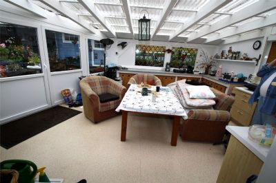

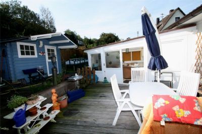

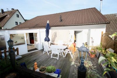

meine frau und ich sind an einem Objekt interessiert.
Die Aussenanlage ist klein aber fein, Problem ist dass sie komplett neu gemacht werden muss.
Alles ist marke eigenbau und muss langfristig weg.
- der wintergarten soll langfristig weg
- die teressae muss weg
- das gartenhäuschen muss weg
all diese sachen müssen mit material aufgefüllt werden, die terasse und der wintergarten sind auf nem ca. 30-45cm Aufbau gesetzt, da muss nun was hin.
Mim Krahn und Big-packs gehts nicht alles schubkarre mit der hand.
Viel Arbeit aber wasmich interessiert ist die Einschätzung der Kosten, von den garten experten hier.
Ziel ist halt : Rasen, Grün, Teressase zum grillen alsonix vom mars.
Vielen dank für euer feedback.

BeitragVerfasst am: 05.11.2012 20:31    Titel: Re: Kostenschätzung Aussenanlage Antworten mit Zitat
Was den Rückbau betrifft, gehe ich mal ganz klar von Eigenleistung aus - weil sehr zeitintensiv, vor allem auch die Trennung der einzelnen Materialien.
Dann musst Du Dir mal die jeweiligen Entsorgungspreise pro to/cbm/Stk. Deines regionalen Entsorgers geben lassen.
Ob Du die Abfuhr dann per Container machst oder selbst zum Entsorger/Deponie hinfährst ist die nächste Frage.
Wenn Du diese Daten hast, kannst Du Dir die Kosten der Entsorgung ausrechnen.
Was ist mit der Wand zum Gartenhaus?
Kann nicht ganz erkennen wie die ausgebildet ist.
Bleibt die oder muss die auch weg.
Wenn ich es richtig verstehe, dann hast Du im Bereich der Terrasse und des Wintergartens nach dem Rückbau das Glück, nur auffüllen zu müssen?
Keine Aushubarbeiten mehr?
Das ist doch schon mal was.
Für den Neuaufbau mal ganz grobe Zahlen, bei Ausführung durch Firma:
Terrasse, je nach Belagswahl, hier ab EUR 70,00/qm zzgl. MwSt. Das wäre dann aber schon eine sehr einfache Gestaltung. Realistischer wird es ab EUR 100,00/qm zzgl. MwSt.
Und kann die Terrasse direkt ans Haus angelegt werden oder muss noch die Abdichtung ergänzt/erstellt/erneuert werden?
Rasenfläche, je nach Aufwand der Vorbereitung, ab EUR 12,00/qm zzgl. MwSt bei Rollrasen - wenn noch Erde eingebracht werden muss, dann deutlich mehr. Gehe mal bei einer Auffüllung von 40cm aus (so wie ich es Deinen Vorgaben entnehme), dann dürften das noch einmal gut EUR 20,00/qm sein - je nach Qualität der Erde.
Grün,das hast Du hier etwas zu allgemein gefragt.
Kann von wenigen hundert bis zu einigen tausenden Euronen gehen - je nach Wunsch und Wahl der Pflanzungen.
Und Extras?
Wollt Ihr was mit Wasser, braucht Ihr noch Stromleitungen, wie funktioniert die Flächenentwässerung, wenn Gartenhaus weg - wo lagert Ihr euren ganzen Krempel der so rumfliegt,......
Alles in allem hängt es auch mit dem Transportweg (Länge und Möglichkeiten) und der Qualität der beauftragten Firma zusammen, wo Ihr bei den Kosten landet.
Und was Ihr selbst leisten wollt/könnt.
Dann mal viel Spaß beim der Kostenermittlung.

Nein muss nix mehr baggern, " nur " auffüllen. Klar alles in Eigenleistung, hat der Schwiegervater ma was zu tun Very Happy
Wand zum Wintergarten ?
Also stell dir vor auf dem ersten Bild steht du im Wohnzimmer und geht direkt in den Wintergarten, da soll halt ne kleine Terasse hin.
Im Prinzip is für mich wichtig was die Erde etc zum auffüllen kostet und wie mans macht.
Die Terasse selber habe ich jm. der mir die macht, aber die Tonnen an Erde muss ich da hoch schleppen Rolling Eyes
Das Gartenhüschen bleibt, es wird nur in eine Ecke versetzt.
Flächenentwässerung ? Gute frage....
Strom leg ich mir selber als Elektriker ( Beleuchtung )
Wasser brauch ich net.
Danke fürs Feedback Mad
