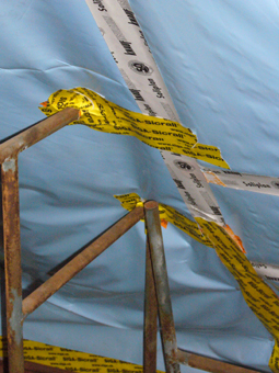

mir scheint dass ich ein kleines Problem habe. Ein Freund meinte, dass Rohrdurchführungen bei Dampfsperrfolien mit dem grünen Klebeband von Siga gemacht werden müssen. Gelb sei hierfür ungeeignet.
Siga sei seiner Meinung nach das beste Klebeband, nur wurde hier das falsche eingebaut. Ich selbst habe keine Ahnung, habe die Arbeiten vom Dachdecker machen lassen.
Kann mir jemand vor euch weiterhelfen ????
Hab euch mal ein Bild von der Baustelle gemacht
So sieht mein Geländeranschluß aus

Ja, das Geländer sollte mit dem grünen SIGA Rissan verklebt werden.
Ich denke wenn dein Dachdecker da mit dem SIGA Rissan nachklebt sollte es gehen.
Deine Dampfsperre ist eine "günstige", und wenn diese ausschließlich mit dem Knauf Klebeband verklebt wurde, dann hast du keine Gewährleistung
wenn diese nicht von der Firma Knauf ist, was mir danach scheint!
Das ist ebenso wichtig wie die andern Punkte.
Viel Glück.
Auch der Anschluss bei dem Metall an der Pfette sollte mit dem grünen Siga Rissan gemacht werden.
