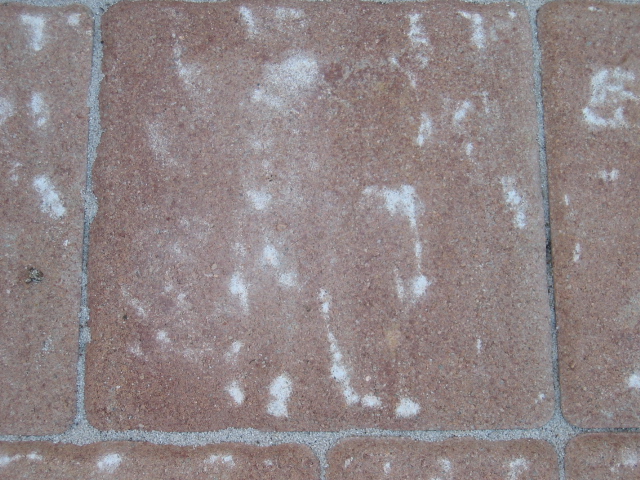

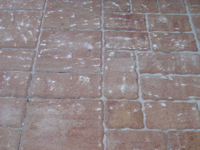

BeitragVerfasst am: 06.07.2009 10:48    Titel: Re: Sind Ausblühungen im Betonpflaster ein Grund zur Reklamation Antworten mit Zitat
Hallo Bob,
Danke für deine Antwort.
In der Anlage sind Bilder der Platten
etwas verspätet,da ich im Urlaub war.
Ich möchte dazu vermerken,dass Reserveplatten welche nicht verlegt wurden, die gleichen weissen Flecken aufweisen, Außerdem verblassen die Platten zusehens mehr.
gruß Markus

Ästhetin
Anmeldungsdatum: 20.01.2010
Beiträge: 9
BeitragVerfasst am: 20.01.2010 17:57    Titel: Re: Sind Ausblühungen im Betonpflaster ein Grund zur Reklamation Antworten mit Zitat
huch..
das sieht ja bös aus...."maler klecksels" farbeimer war da wohl *undicht... Twisted Evil
ich hab jetzt erst gesehen, dass der beitrag schon einige zeit zurück liegt..
mich würde interessieren - wie DAS ausgegangen ist...
BeitragVerfasst am: 20.01.2010 23:09    Titel: Re: Sind Ausblühungen im Betonpflaster ein Grund zur Reklamation Antworten mit Zitat
Nun das sieht wirklich nicht schön aus und Bob hat da wohl die Antwort verschlafen. Ist aber sonst nicht seine Art.
Mach den Eindruck als hätte da an der Fläche schon jemand versucht was wegzuschrubben !?!?!?
Mit normaler Bewitterung dürfte es besser geworden sein, jedoch sieht es so aus als würde hier eine Sickerausblühung vorliegen. Das bedeutet die Kalkflecken werden von der Steinen auf den einzelnen Lagen nach untern transportiert.
Diese Flecken sind oft sehr Hartnäckig.
Hast du immer noch Probleme ???

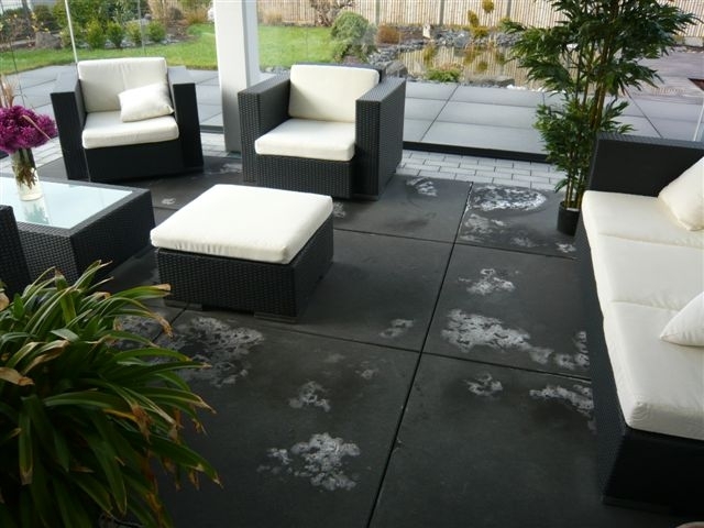

BeitragVerfasst am: 15.02.2010 19:48    Titel: Ausblühungen in Betonplatten Antworten mit Zitat
Hallo Forum,
wir haben das selbe Problem mit Ausblühungen an Betonplatten (Megategel) der Firma Kann. Die Platten die der Witterung ausgesetzt sind haben kein Problem. Jedoch die Platten die durch den Überstand (offener Wintergarten) kein Regen abbekommen sind total am ausblühen. Siehe Foto...
Bis jetzt hat sich die Firma Kann sehr kundenfreundlich verhalten. Es war auch schon 2 mal ein Monteur bei uns vor Ort der kostenlos eine Säure aufgespüht und abgesaugt hat. Danach sieht das erst mal sehr gut aus, aber leider kommt nach ein paar Tagen das Problem wieder. Es hat also nichts gebracht und wir wollen die Steine durch einen Holzbelag austauschen.
Frage, hat hier jemand schon Erfahrung gemacht diese Ausblühungen beim Hersteller zu reklamieren und Geld zurück erstattet bekommen?
Gruß,
CM
 Dateigröße:  158.48 KB
 Angeschaut:  89353 mal
BeitragVerfasst am: 16.02.2010 10:53    Titel: Re: Sind Ausblühungen im Betonpflaster ein Grund zur Reklamation Antworten mit Zitat
Das Problem mit den Ausblühungen in Betonpflasterflächen beschäftigt nicht nur den Endverbraucher. Sie sehen sich getäuscht, wenn nach einiger Zeit nach der Verlegung des Pflasters, Ausblühungen, die Freude deutlich mindern. Da in den Ausstellungen der Hersteller bzw. Anbieter, dieses Phänomen nicht existiert. Trotz aller Bemühungen, seitens der Hersteller, gibt es bis heute kein Patentrezept, diese Ausblühungen zu verhindern. Natürlich klärt man den Verbraucher darüber in der Regel auf, dass kurzzeitig Ausblühungen auf der Pflasterflächen auftreten können (Schon allein deshalb, um eine Reklamationsflut zu verhindern), allerdings rettet man sich immer, indem man sagt, dass dieser Baustoff ein natürlicher Baustoff ist und man darauf keinen Einfluss hätte. Leider hat der Hersteller damit auch Recht!
Man kann nicht sagen, das die Hersteller, dieses Phänomen lapidar klein reden. Im Gegenteil, die Hersteller sind bemüht die Ursachen zu ergründen und Hilfestellung bei der Beseitigung zu geben. (In der Regel!) Dies zeugen auch zahlreiche Untersuchungen, Test’s und Simulationen, die Betonwarenhersteller durchführen.
Ausblühungen verschwinden in der Regel nach 1-2 Jahren auf Grund der natürlichen Verwitterung und der Frost- und Tauperioden. Problematisch wird es an den Stellen, wo diese natürliche Verwitterung nicht wirken kann, beispielsweise in Innenräumen, Wintergärten etc.
Hier muss man nachhelfen. Der Einsatz von Säuren bei Betonwaren scheint aber Problematisch, da nicht nur die Salzablagerungen gelöst werden, sondern auch die Bestandteile des Betons. Werden Säuren eingesetzt, dann sollten diese nur stark verdünnt zum Einsatz gelangen ( 5-10 %-ig) Ganz wichtig ist, die zu säuernde Fläche vor dem Säuern gut durchzunässen, damit die Säure nicht in den Stein einziehen kann und so nur auf der Oberfläche wirkt. Nur kleine Abschnitte bearbeiten und nach dem schrubben mit einer Bürste aus Kunststoffborsten, reichlich spülen. Verfärbt sich die Säure bei Farbbetonpflaster, muss die Säure noch weiter verdünnt werden. Die Betonfarbe ist in der Regel nicht Säureresistent, also Vorsicht. Als Säuren haben sich Phosphorsäure oder eine Mischung von organischen Säuren bewährt. Allerdings treten Einbußen in der Betonoberfläche auf. (Wird geringfügig rauer evtl. Farbverblassung) Vor dem großflächigen Einsatz sollte man dies auf einer kleinen nicht so offensichtlichen Fläche testen.
Bei glatten Betonflächen, wie bei Foren-Mitglied CM, könnte man die natürliche Bewitterung simulieren. Dazu geht man wie folgt vor:
Zunächst mit einer Bürste aus weichen Kunststoffborsten, die Ausblühungen trocken mechanisch bearbeiten. Dadurch werden die oberflächigen Salzkrusten gelöst. Danach mit einem Staubsauger gründlich absaugen.
Danach mit einem feuchten Lappen oder Schwamm (nicht tropfnass) über diese Stellen wischen. Immer nur einmal drüber gehen und den Schwamm unter fließenden Wasser ausspülen, damit Sie die aufgenommenen Salze nicht wieder auf die Betonoberfläche bringen. So weiter fortfahren, biss man sämtliche Stellen bearbeitet hat. Dadurch verhindern Sie, das die bereits abgelagerten Salze auf der Oberfläche wieder in Wasser gelöst in den Stein eindringen können. Danach die Stellen mit reichlich Wasser waschen und spülen.
Dieser Vorgang muss in den darauffolgenden Wochen einige Male wiederholt werden. Die Stärke der Ausblühungen sollte sich nun deutlich vermindern. Sind die Ausblühungen so schwach geworden, kann man über eine Säurebehandlung (Behutsam!) nachdenken.
Leider ist dies auch kein Patentrezept, in einigen Fällen konnte ich aber das Ausblühungsproblem in dieser Art beseitigen.

BeitragVerfasst am: 23.02.2010 22:59    Titel: Re: Sind Ausblühungen im Betonpflaster ein Grund zur Reklamation Antworten mit Zitat
Vielen Dank Peter
Was mich noch interessieren würde: wie ist der Untergrund beschaffen.
Mann kann an den hellen Ausblühungen dunklere Verfärbungen feststellen. Das bedeutet, dass hier eine hohe Feuchtigkeit vorliegt. Dies ist bei einer überdachten Fläche doch sehr ungewöhnlich.
Woher kommt das Wasser ?
( Das Wasser transportiert die ungebundenen Kalkanteile durch die Kapilare nach oben )
