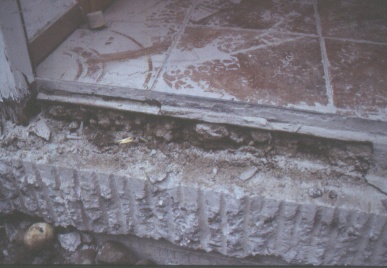

BeitragVerfasst am: 31.10.2011 04:06    Titel: Cm Flecke Antworten mit Zitat
Hallo Cm,
sind die Flecke weg geangen nach der Zeit die vergangen ist?
Eines klarzustellen. Das sind keine Ausblühungen!!! Ausblühungen sind Materilaschwächungen. Das ist hier nicht der Fall!!
Bei der Natursteinverarbeitung ist es immer entschedend, ob der Auftraggeber und der Aufragnehmeer, das gleiche wollen.
Erst einmal sieh man, dass es ich um einen Wintergarten (Raum mit viel Sonne) handelt. Nicht darüber diskudieren brauchen wir, dass die Verfleckung vom Unrergrund kommt.
Aber jetzt die entscheidende Frage?
Wenn die Fliesen in diesem Wintergarten dünner sind wie 40 mm und das Fliesenbett geringer ist wie 60 mm, sind diese Flecke nicht zu vermeiden.
Aus der Neutralität heraus muss ich allerdings klarstellen, dass diese Flecke bei nichteingaltung der Norm nach ca. 1-2 Jahre verschwinden müßten.
Verschwinden Sie nicht, haben wir ein Feuchteproblem von unten.
Ausgagangen werden muss dann wieder, dass so wie die Fliesenaeiten aussehen, das Problem nicht aus der Verlegung zu suchen ist. Denn mit einer Abdichtung im Unergrund, dürfte kein Poblem entstehen.
Darum nochmals zu Klärung. Jede Naturfliese, hat eine >Reaktionzeit<. in der zeigt sie diese Erscheinungen. Das sind allerdings keine Schäden!!! auch icht an den Tarakottafliesen wie gesehen. Diese Erscheinungen müssen mit >dem Bezug< der Sache verschwinden.
In eurem Wintergarten, den Ihr sicherlich nicht real heizt, wird das Ganze bis zu 2 Jahren andauern.
Das Ganze wird tecnisch gesehen, nicht als >Mangel< angesehen. Wobei klargestellt werden muss, dass der Begriff Mangel ein >Rechtsbegriff< ist und nur der Anwalt oder Richter definieren kann.
Würde mich freuen, wenn Ihr euch meldet, ob die Sache weggegangen ist?
Gruß Wilfried Berger www.baufachforum.de
