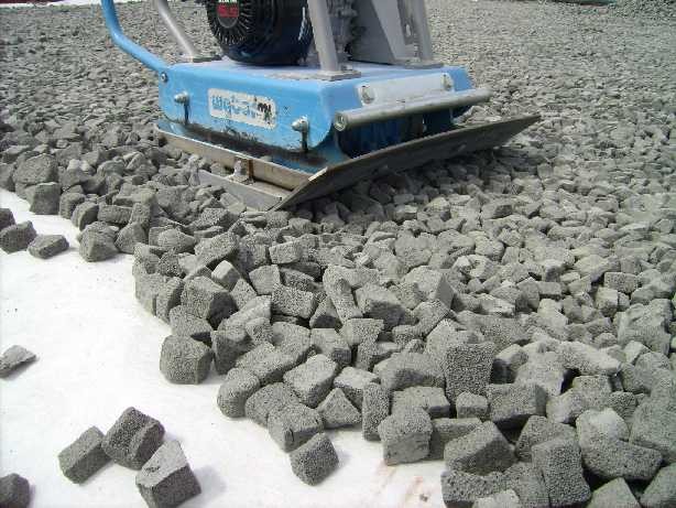

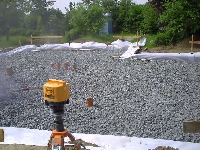

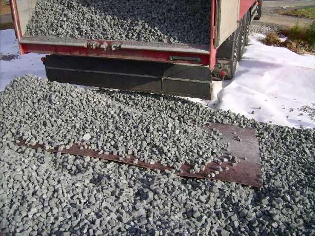

Millionen in sich abgeschlossener Zellen bilden das äußerst homogene Porenbild. Die Dämmwirkung entsteht durch die darin eingeschlossene Luft. Die lose Granulat-Schüttung weist ein äusserst geringes Gewicht von 130 bis 170 kg pro Kubikmeter auf.
Die Dämmung unter der Bodenplatte gelingt leicht: Das hochbelastbare Granulat wird je nach gewünschtem Dämmwert in einer Lage von circa 20 bis 65 cm Stärke in die Baugrube geschüttet, verteilt und mit einer rund 50 bis 100 kg schweren Rüttelplatte verdichtet. Die Aufbauhöhe von Oberkante Rohplanum bis Oberkante Bodenplatte kann auf ein Minimum
reduziert werden.
Der bei konventioneller Außen-Dämmung nötige Schichtaufbau erübrigt
sich: Sauberkeitsschicht, Drainageschicht und Frostriegel können entfallen. So sparen Bauherren neben den Kosten viele Arbeitsschritte und mindestens zwei bis drei Tage Bauzeit. Niedrigenergiehäuser benötigen im Schnitt eine etwa 30 cm hohe Schüttung mit Glasschaum-Granulat, das auf etwa 25 cm Dämmdicke verdichtet wird. Damit erreich man einen U-Wert (Wärmedurchgangswert) von rund 0,27 W/m².K unter der Fundamentplatte.
Bei Passivhäusern sollten etwa 50 bis 65 cm Glasschaum-Granulat aufgebracht und auf 40 bis 50 cm verdichtet werden, was einen U-Wert von 0,18 bis 0,15W/m².K ergibt.
