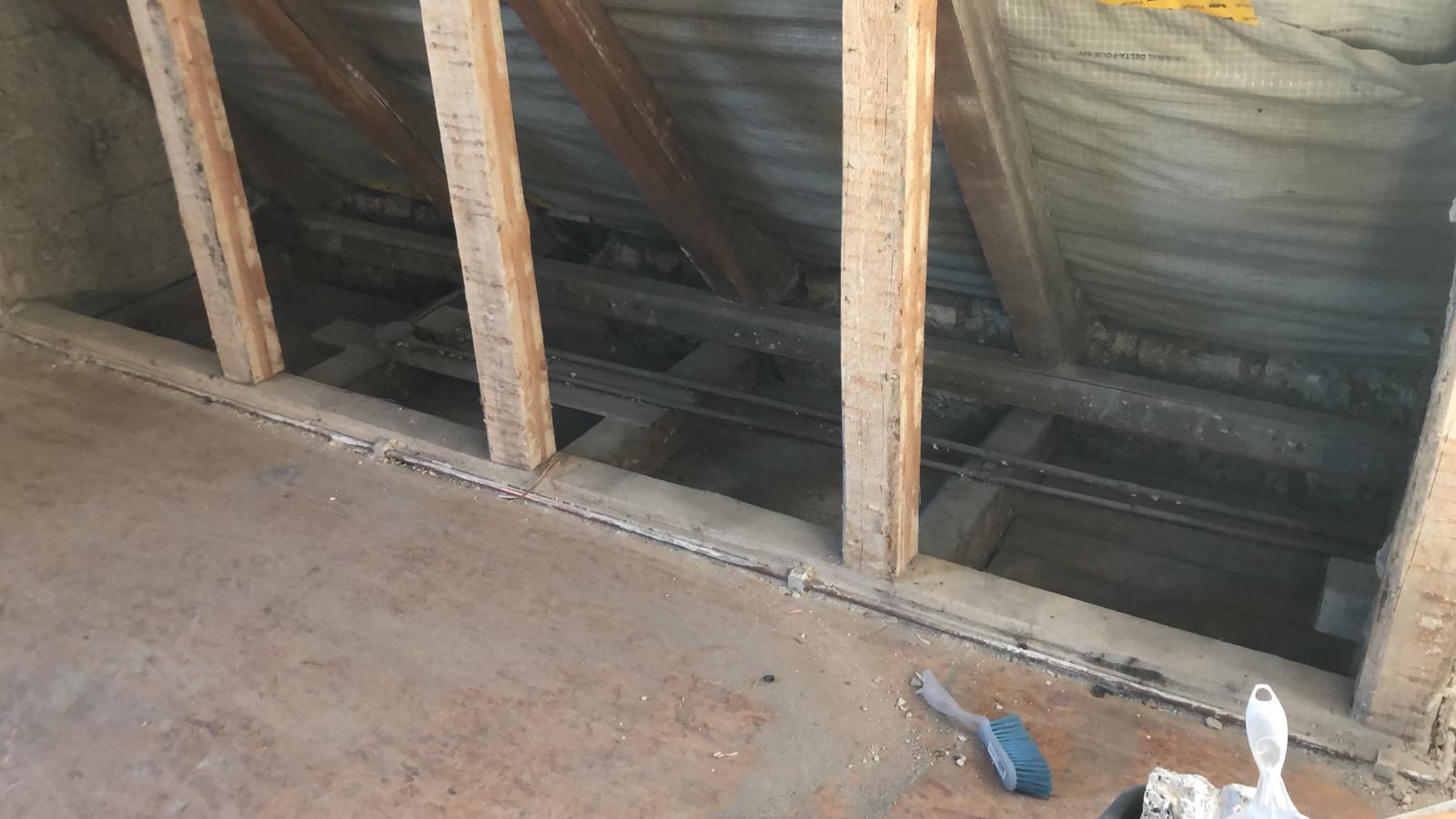

Ich habe ein ziemlich gleiches Problem bei meinem Haus.
Wir sind gerade am Renovieren und haben daher die Schrägen aufgerissen und wollen hier nun auch gleich Zwischen den Sparren dämmen.
Also Dämmung kommt ein 035er Klemfilz der Marke Climowool zwischen die Sparren.
Unterspannbahn ist eine alte Gitterbahn mit dem Name bzw. der Beschriftung "Original Delta-Folie SPF".
Als Dampfbremse wird vermutlich die Würth Wütop Vario SD zum Einsatz kommen.
Nun bin ich mir aber Mehr wie unschlüssig wo ich denn Abschliesen soll mit der Dampfbremse...
Am Liebsten würde ich ja an den Querbalken im Bild gehen, jedoch ist darunter ja direkt ein Freies Fach in der Holzbalkendecke wo die Luft ungehindert durch könnte.
Wie verschließe ich dies dann am besten? Styrodur? OSB?
Vielen Dank und Gruß
Marcel

Hallo Stephan,
vielen Dank für die prompten Anworten und Fotos.
Die Hohlwand ist also ein in sich abgeschlossener Raum. Es gibt Häuser bei denen das nicht so ist und diese über den Dachraum entlüften.
Zur Konstruktion:
In Ihrem Fall wären beide Varianten möglich. Bedenken Sie aber, dass das Fußbodenstück hinter dem vorgesehenen Drempel, ein Stück der Decke von dem Zimmer im Untergeschoß ist. Wenn Sie die Dampfsperre und Dämmung am Drempel herunterziehen, wäre dieses Stück sozusagen der Außenbereich. In diesem Bereich könnte es, (hohe Luftfeuchtigkeit des Zimmers im Untergeschoß vorausgesetzt), zu Feuchtigkeitsproblemen kommen. Dies könnte man durch eine entsprechende Dämmung minimieren. Allerdings fehlt in diesem Bereich eine Dampfsperre, die konstruktionsbedingt immer auf der Raumseite, also an der Decke des Untergeschosses, angeordnet sein sollte. Das wird in Ihrem Fall schwierig.
Ich würde an Ihrer Stelle, die Dämmung und die Dampfsperre bis in die Traufe ziehen, den Fußboden hinter dem Drempel zusätzlich dämmen, den Drempel nochmals dämmen und hier ebenfalls eine Dampfsperre anordnen, wenn dieses Zimmer ein Schlafraum oder Badezimmer werden sollte, ist dies angebracht, weil hier besonders viel Feuchtigkeit anfällt. Ansonsten könnte man hier auf die Dampfsperre verzichten. So haben Sie alle Problembereiche erfasst.
Beim verlegen der Dampfsperre sauber und genau arbeiten, Anschlüsse und Übergänge ordenlich mit dafür zugelassenen Klebeband abkleben. Es ist wichtig beim ausführen der Dampfsperre, dass alles ganz dicht ist. Aber das werden Sie ja bereits wissen. Bezüglich Reparaturarbeiten empfehle ich die Kontaktaufnahme mit den Meistern von wasserschaden, sie sind Profis auf ihrem Gebiet.
