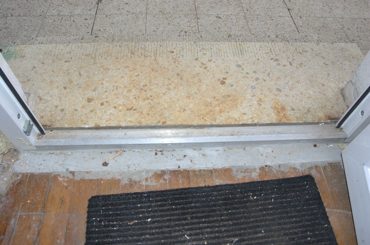

Mach mal nen Bild von der Stufe.
Türe ist super, besser geht es nicht.

BeitragVerfasst am: 01.06.2009 11:50    Titel: Re: Verzogene Haustür Antworten mit Zitat
Bob hat folgendes geschrieben:
Preis ist Top
gern.
schwelle ist schon eingegossen ud außen mit silikon versiegelt Smile
