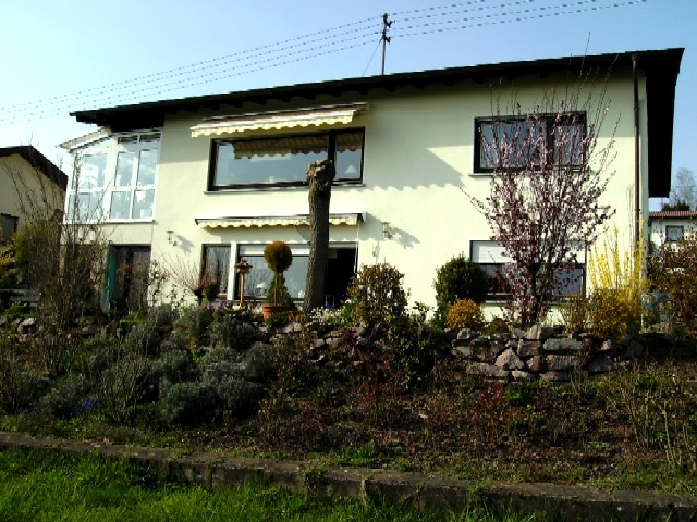

Wir sind Eigentümer eines Wohnhauses Baujahr 1970-1971 und möchten gerne die Aussenfassade, da der Putz an allen Seiten Risse aufzeigt nicht nur Sanieren sondern auch eine Dämmsystem anbringen. Gestern waren wir bei einem Energieberater, der uns auch nicht viel weiterhelfen konnte.
Heute habe ich auf der Website der KfW ein Zuschussförderprogramm gefunden das eine Bezuschussung der Maßnahme mit 5 % (max €2000) hergibt.
In dem programm wird folgendes ausgeführt: "Wärmedämmung der Außenwände" Die zusätzliche Dämmung der Aussenwand muss einen Wärmedurchlasswiderstand von mind. 4,0 (m²K/W aufweisen.
Ich bin blutiger Laie und kann damit überhaupt nichts anfangen.
Welche Dämmstoffe könnten wir verwenden um diesen Wert zu erreichen?
Ich wäre dankbar, wenn ich die Fachbezeichnung erfahren könnte
Südansicht des Hauses

Zwischenzeitlich habe ich mich auch kundiger gemacht. Mir wurde gesagt, dass die Materialstärke des Dämmmaterials mindestens 160mm betragen müsste, bei einer Aussenwand mit einem 30cm BimsHBL.
Ich wäre schon für einen Materialhinweis dankbar.

Sie meinen bestimmt einen Wärmedurchlaßwiderstand von 0,4.
Ansonsten kann da was nicht stimmen. 16 cm Dämmung für eine Außenwand-Dämmung? Wollen Sie zum Passivhaus aufrüsten? Bei 30 cm Bimssteinwand wird die Dämmstoffstärke sich zwischen 8 und 10 cm bewegen. Müßte man sich aber mal durchrechnen lassen. z.B. vom Statiker oder Baustoff-Fachhändler.
