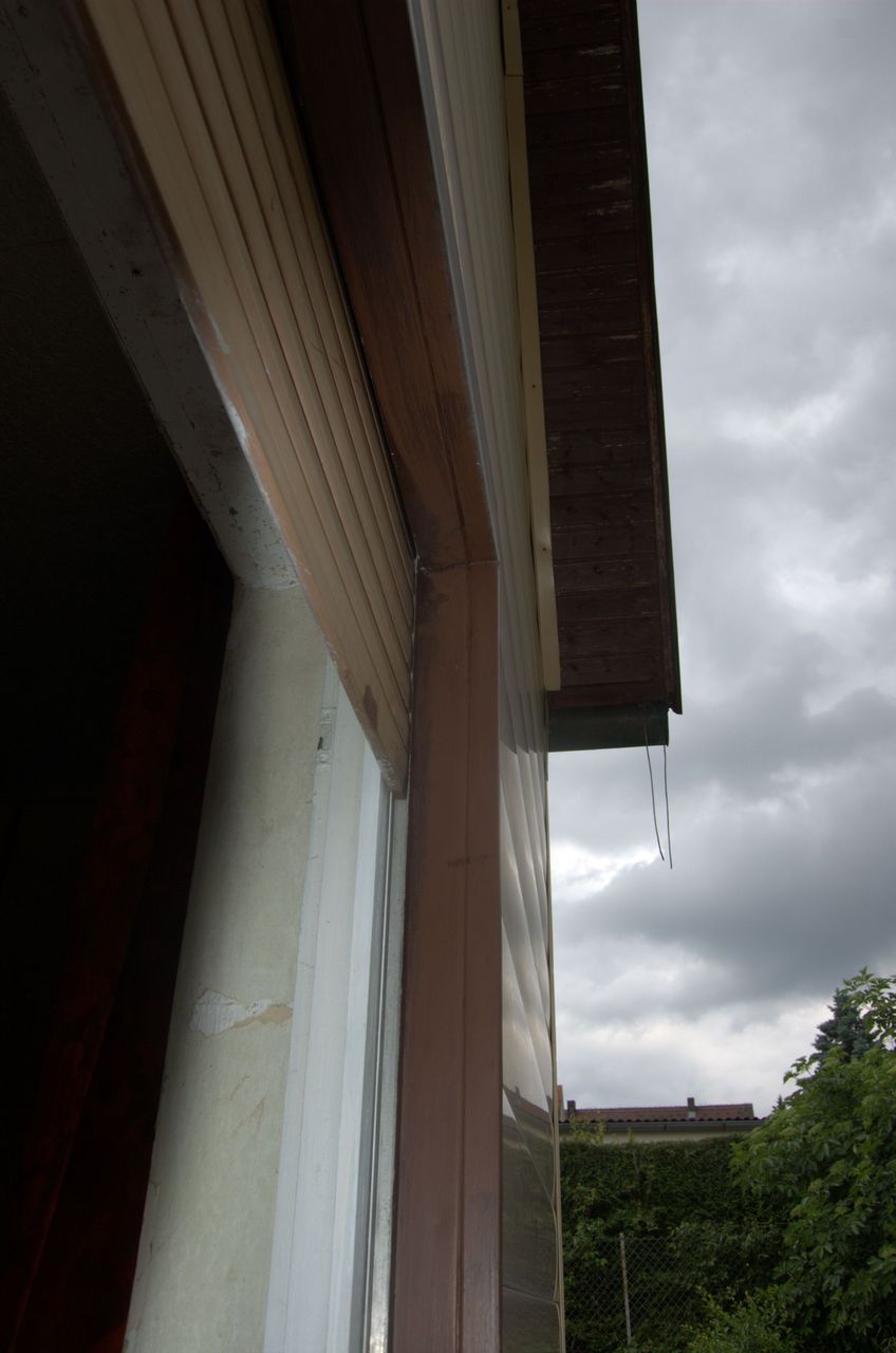

Tag,
Ich plane hier im Schlafzimmer neue Fenster einzubauen, besonders weil mir das große (2m x 1,2m) im winter doch ziemlich sorgen machte...
Außen ist die Fassade in blech eingepackt, mit geschätzten 3cm styropor dazwischen. da alles hinter dieser blechfassade ist, und ich an dieser aus kosmetischen gründen nicht rumschnippeln will, bin ich maßlich gebunden.
soweit so gut. problemstelle ist nur der rolladenkasten. am liebsten würde ich den rolladen drin lassen, er hat halt schon seine vorteile und ist fast unsichtbar wenn er oben ist. allerdings stellt der kasten eine riesige kältebrücke dar... die innenseite besteht scheinbar nur aus verputzten holzfaserplatten, und untenrum ist wie üblich nur ein dünnes holzbrett, ws ja bekanntlich nicht besonders isoliert.
gibt es denn nun irgendeine möglichkeit den kasten zu dämmen, ohne den rolladen auszubauen und den kasten mit dämmung voll zu stopfen?
vielen dank für jeden tipp! Smile

Bekommst im Bauhaus flexible Rolladenkastendämmungen aus Extruderschaum womit du gut dämmen kannst.
Anderseits ist der Aufpreis bei einem Fenster mit angeschlossenem Rollandenkasten nicht viel teurer. Also das Rechnen lohnt sich auf jeden Fall.
Würde Rolladenkasten mit Kurbel nehmen, dann hast du keinen Verschleiß über die Bänder.
