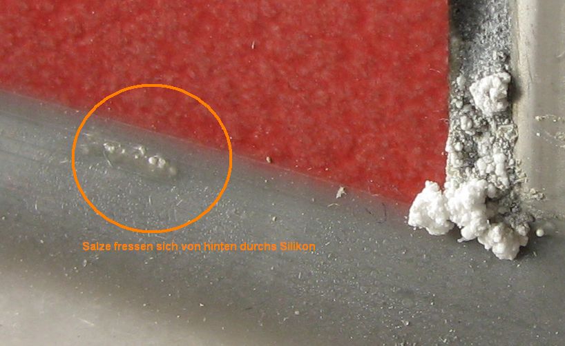

Mein letztes Chemiepraktikum liegt Jahre zurück - ich wäre aber damals sehr stolz gewesen...
...nun ists meine Küche. Folgendes passierte: Wie renovieren unser Haus. Bevor die neue Küche kommt, wird erstmal vorbereitet, Wasser und Abwasser wird passgenau UP verlegt, ein neues Fenster wurde im Sommer gesetzt, Die Feinsteinware aus Italien ist eingetroffen, und nun gings ans Fliesenlegen. Meine Vorleistung auf der alten Wand war die Untergrundvorbehandlung:
PCI Gisogrund 100ml/m²,
Kleber: PCI Flexkleber,
Fugen: PCI Nanofug,
Silikon: RECA
Jetzt haben wir stolze Salzausblühungen, wie es ausschaut wird die Fugenmasse innerlich zersetzt. Gisogrund war 96 Stunden vor Verlegung peinlichst exakt gerollt worden und sauber getrocknet. Der Untergrund war ohnehin sauber und problemlos. Was ist hier falsch gelaufen?

Es ist eine Außenwand, Betonhohlblocksteine, verputzt und weiße Innenfarbe. Keine Nässe, eine normale trockene Wand, Südseite. Außen 50mm Syroporisolierung. PCI Gisogrund habe ich unverünnt aufgetragen und ist problemlos eingezogen und getrocknet.
Es gab auch zuvor in der Küche keine feuchten oder schimmeligen Wände. Mit im Bild ist das Marmor Fensterbrett.
Hat die Siliconnaht bei der Trocknung (Essigsäureveresterung) irgend eine Kettenreaktion losgetreten? Beachtet bitte, wie sich die Salze von hinten in die Siliconnaht hineinfressen. Ganz rechts auf der Edelstahlkante ist auch so eine aufstrebende Salzblase im Silicon zu sehen.

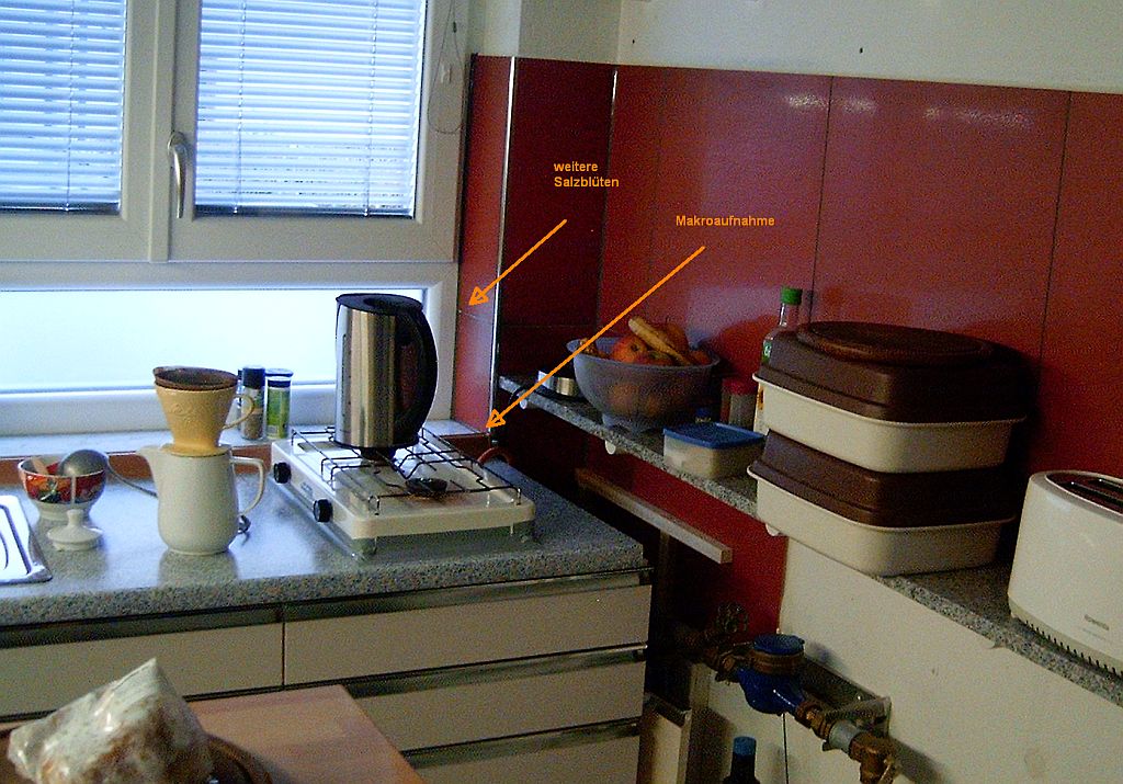

Tu mir bitte einen Gefallen und mache nochmals ein etwas größeres Bild, damit wir mehr vom drumherum sehen können.
Wir werden dann mit den Anwendungstechnikern der einzelnen Firmen Kontakt aufnehme, um mehr in Erfahrung zu bringen.
Vielen Dank.

BeitragVerfasst am: 27.11.2009 08:29    Titel: Totale Antworten mit Zitat
anbei die belebte Umgebung - warten auf die Arbeitsplatte.

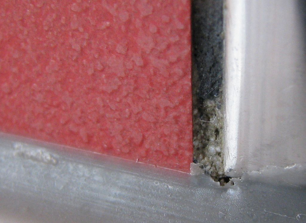

An der Fensterbank waren die Blüten lediglich am fotogensten. Diese "Auswüchse" fand ich bei Kontakt RECA Siliconnaht und PCI Nanofug. Die Makroaufnahme dramatisiert das ganze natürlich. Auf dem zweiten Bild in der Totale ist es lediglich ein weisses Pünktchen. Was aber bei genauem hinsehen sichtbar wurde ist die Zersetzung des PCI Nanofug. Wer selbst schon verfugt hat, weiß, daß Fugenmasse sich in alle freien Spalten schiebt, auch dahin wo gar nicht verfugt werden soll - weil hier später die Silikonanschlußfuge noch kommt. Von daher kann ich nicht 100% ausschließen, daß unter der Silikonnaht eine Verunreinigung durch PCI Nanofug vorlag - was zu diesen inneren Bläschen geführt haben könnte.

Weiter gehts! Heute war der PCI Außendienstmitarbeiter bei mir. Weder GISO-Grund, noch Flexkleber, noch Nanofug sind Ursächlich, es handelt sich wohl nur um eine oberflächlichs Material (Explizit kein Salz), PCI Nanofug ist 100%ig intakt. Zur Demonstration kratzte er die Ausblühungen weg - BASTA. Wenn, dann ist es eine Reaktion des Silikons, nicht etwas mit Nanofug - nein viel besser: Mit dem Untergrund, wahrscheinlich am Nanofug vorbei, durch den Fliesenkleber und anschließend durch den unverdünnt gestrichenen GISO-Grund hindurch mit der alten Wandfarbe.
-- Das Wort "Schutzbehauptung" lag mir auf der Zunge --
Also das Silikon wars, das (wenn nicht mit sich selbst) mit dem nächsten, das nicht PCI hieß reagierte.
Im übrigen entstand folgende Aufnahme nach einem wässrigen Reinigen der fachmännischen mechanischen Reparatur. Ich meine der Farbumschlag ist signifikant.
