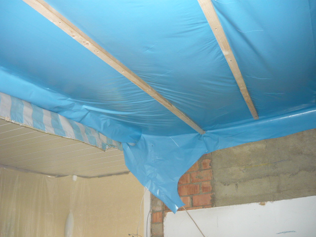

Die Skizze zeigt mal, wie eine Verflanschung einer >Dampsperre< vorgenommen werden muss. Prüfe mal und melde dich wieder!!!
Die Skizze hat das System mal wieder nicht übernommen.
Alternativ:
as Bild zeigt eine Dampfsperre. Vorbereitet um an der Wand verkjlebt und verflanscht zu werden.
Die normgerechte Verflanschung einer Innenmembrane mit der Wand. Nur mit Klebung und Verflanschung möglich.
