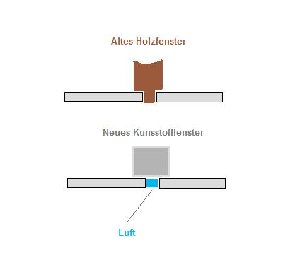

Der Bereich zwischen den Fensterbänken wo das Holzfenster drin saß, ist jetzt ja vom Fenster abgedeckt. Kann ich also nicht ablichten. Habe es mal versucht zu skizieren (siehe Anhang).

Na das ist doch schon mal ne sehr gute schematische Darstellung.
Die Lücke hätte mit einem Dämmstoff ausgefüllt werden müssen. Es gibt zwar keinen direkten Kontakt zwischen Außen- und Innenfensterbank, aber die Luftschicht ist mit Sicherheit keine "ruhende " Luftschicht und somit liegt im Winter permanent kalte Luft an der Innenfensterbank an, deshalb ist diese jetzt auch kühler. Hier jetzt im Nachhinein nachzudämmen wird schwierig und man wird wohl nicht umhin kommen und eine Seite der Fensterbank auszubauen um einen Dämmstreifen einzulegen. Praktischerweise und hier hätte ein pfiffiger Fensterbauer darauf hinweisen können, das die Lücke besser mit Dämmstoff ausgefüllt wird. Nun ist das Fenster stumpf auf der Fensterbank aufgestzt und die Luft kann bis zur Innendichtung vordringen und kühlt die Fensterbank aus.

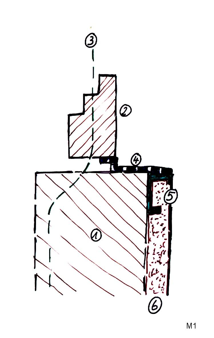

erst einmal solte man eine Analyse vornehmen, weshalb die Fenster aus 1998 2010 bereits verfault waren. Grundlage dessen ist sicherlich ein Einbau nach RAL-Gütesiegel. Das hätte allerdings nach der DIN 18355 bereits 1998 erfolgen müssen. Wenngleich es strittig gewesen wäre, ob innen eine Luftdichte Membrane eingebaut werden hätte müssen.
Aber, das RAL-Gütesiegel sagt ja nicht nur aus, dass innen und außen Membranen (spritzbarer Pampe) nach dem physikalischen Gefälle eingebaut werden müssen. In erster Linie muss die Einbauebene in der Leibung gefunden werden. Das heißt, dass der Isothermenverlauf von Mauerwerk zum Fenster so eingerichtet wird, dass die 10 °C Isotherme weder vom Mauerwerk noch vom Fensterelemnt austreten darf.
Und da war bei den alten Fenster, bereits die Einbaulage in der Leibung nicht die richtige. Da ist die Isotherme dort ausgetreten, wo sie im Element bleiben hätte sollen. Dadurch sind die Fenster in einem >Nassbereich< eingebaut worden. Und das machen Holzfenster nicht mit.
Das machen aber auch Kunststoffenster nicht mit. Bei KU-Fenster wird bei dieser Einbaulage das eintreten, dass im Winter die Fensterbeschläge in den Falzen gefrieren werden. Und der Schaum in der fuge stetig durchnässt wird.
Und dabei brauchen wir uns noch nicht über die Einbaumembranen unterhalten. Die werden das Problem auch nicht lösen.
Ich versuche mal eine Skizze hochzuladen. Grün siehst du die 10 °C Isotherme. Wenn diese nicht so veräuft wie hier erkannt, werden die Elemente nicht überleben.
Kannst ja mal in www.BauFachForum reinschauen. Dort findest du alles über Fenstereinbau.
