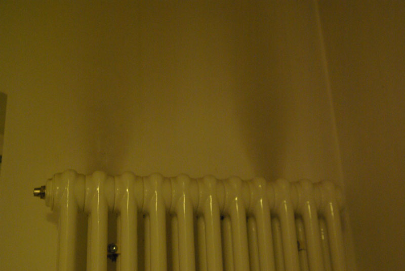

noch was: dieser schmutz setzt sich z.b. auch oberhalb von in die wände eingelassene rohren usw ab, auch wieder in seltsamer form, da beginnt der sich nach oben und in die breite ausbreitende schmutzstreifen exakt an den 2 befestigungsschrauben der heizung in die wand. (siehe neues foto hier im anhang,

BeitragVerfasst am: 11.03.2011 16:11    Titel: Re: Schwarze Streifen an allen DECKEN, gleichförmig? FOTOS! Antworten mit Zitat
Hallo Gregor,
nun das scheint mir eindeutig zu sein. Der Schwarze Dreck sind abgelagerte Staub- und Schmutzpartikel. Die Wandbefestigungen der Heizkörper werden nämlich genauso heiß wie der Heizkörper selbst. Die Luft streicht an den Rohren nach oben. Vom Boden hat diese bereits Staub- und Schmutzpartikel aufgenommen und diese setzen sich in den genannten Bereichen ab. Es ist also bei Ihnen durch Luftkonvektion entstanden. Vermutlich haben Sie eine hohe Vorlauftemperatur am Heizkörper.
Den gleichen Effekt kann man beobachten, wenn Sie einen Kaminofen mit Rohr/Rohrbogen zum Schornstein betreiben. Schauen Sie mal nach zwei Jahren an die Decke. Diese ist im Bereich über dem Ofen deutlich dunkler/schwärzer als in gegenüberliegenden Bereichen. Das kommt, weil der Kaminofen bzw. das Ofenrohr sehr heiß ist.
Dem können Sie nur begegnen, indem Sie die Vorlauftemperatur verringern, dadurch verringert sich die Luftkonvektion (Umwälzung). Öfter Staub saugen, damit die Luft nicht soviel Staubpartikel aufnehmen kann
Vielleicht können Sie das aber gar nicht, weil Sie dann ihre Bude nicht mehr warm bekommen. Wissen Sie ob ihre Decke gedämmt ist bzw. sich eine Wärmedämmung an den Außenwänden angebracht wurde bzw. das Gebäude energetisch saniert wurde?

BeitragVerfasst am: 14.03.2011 11:28    Titel: Re: Schwarze Streifen an allen DECKEN, gleichförmig? FOTOS! Antworten mit Zitat
Hallo Gregor,
