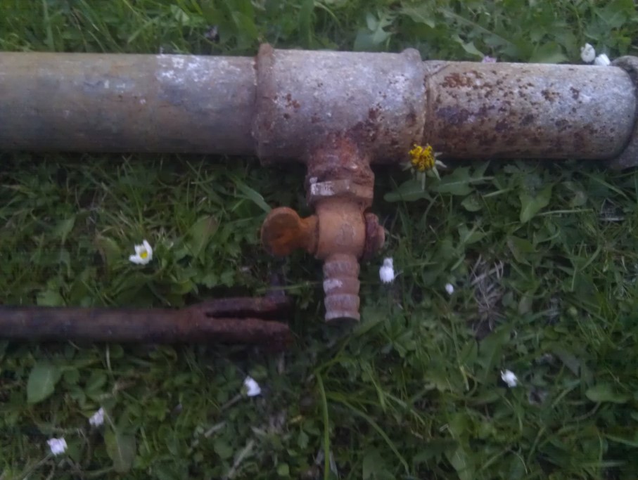

BeitragVerfasst am: 27.04.2012 20:44    Titel: Re: Suche Rückschlagventil für Brunnen mit Entriegelung Antworten mit Zitat
hier mal ein Bild von der ganzen Sache.
Hoffe du kannst damit was anfangen.
Wenn ich mir das so auf dem Sofa liegend anschaue, schaut das gar nicht aus wie ein Rückschlagventil.
Sondern einfach wie ein Schieber um das Wasser da dran raus zu lassen.
bye
 Dateigröße:  157.31 KB
 Angeschaut:  12595 mal
BeitragVerfasst am: 30.04.2012 12:13    Titel: Re: Suche Rückschlagventil für Brunnen mit Entriegelung Antworten mit Zitat
Also ein Rückschlagventil ist es schon mal nicht. Aber diese Art der Hähne kenn ich. Vom Labor-Gasanschluss für Bunsenbrenner.
Der Hahn müsste aus Messing sein, vielleicht auch Zink-Druckguss...
Den kannst aber wieder gangbar machen. Der Hahn ist als Kegelschliff ausgeführt. Auf der unteren Seite vom Handschieber müsste sich eine Mutter befinden. Diese lösen, dann kannst du den inneren Hahnkörper herausziehen. Alles entrosten und neu einfetten. Dann tut er noch seine Dienste.
Die Fernbetätigungsstange ist sowieso Marke Eigenbau. Wenn er schon zu weit durchrostet ist, dann fertige Dir einfach einen neuen..

So werden wir das wohl Probieren... Danke
Selber Basteln ist immer noch ein 1.Versuch Wink
