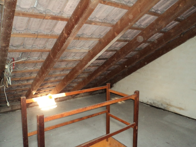

BeitragVerfasst am: 25.06.2012 20:34    Titel: Re: Dachausbau Antworten mit Zitat
So nun endlich ein Foto. Vielleicht könnt ihr mir weiterhelfen.

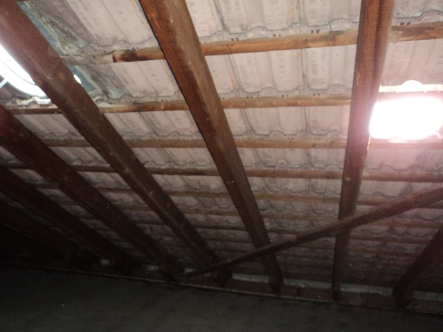

BeitragVerfasst am: 25.06.2012 20:35    Titel: Re: Dachausbau Antworten mit Zitat
noch eins

BeitragVerfasst am: 26.06.2012 23:49    Titel: Re: Dachausbau Antworten mit Zitat
Grundsätzliche Fragen gibt es zu stellen
1. Wie soll der Raum genutzt werden
2. Soll eine Aufwendige Unterspann eingezogen werden.
3. Wie alt ist dass Dach
4. Wie dick ist der sparren.
5. Kann dieser Aufgedoppelt werden, was sagt die Statik.

BeitragVerfasst am: 27.06.2012 08:28    Titel: Re: Dachausbau Antworten mit Zitat
Nur als Stauraum, nicht als Wohnraum.
Das ist ja die Frage. ich will mit Klemmfilz dämmen, dann Dampfbremse, dann mit Latten drauf, dann Untersparrendämmung.
Ich kann nicht das Dachabdecken oder so.
Deswegen ist die Frage ob ich eine nachträgliche Untersparrenbahn einrichten muß.
1975
16 cm. Möchte aber mit Latten auf 20 cm kommen.
Ja möchte etwas dazu bekommen, leider kann ich zu der Statik nichts sagen, sondern nur als Laie sagen das alles Stabil ist.
Danke
