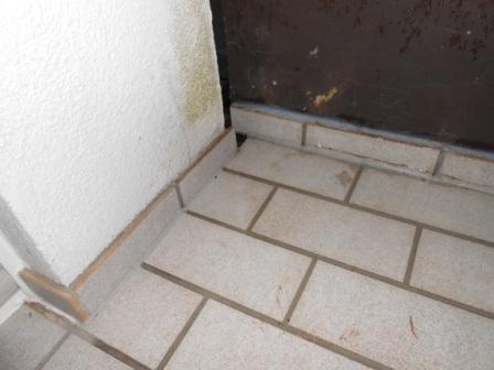

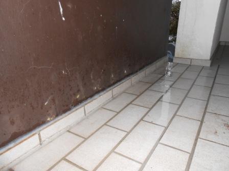

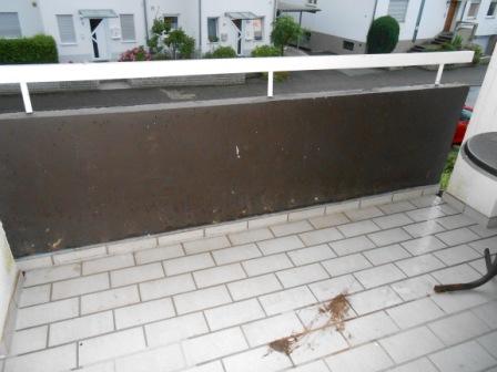

BeitragVerfasst am: 16.08.2012 09:05    Titel: Bilder Balkon Antworten mit Zitat
Hallo, zunächst mal vielen Dank für die schnelle Rückmeldung.
Anbei drei Bilder, die den Balkon zeigen (brauner Fleck ist unerheblich, ist nur Erde, die ich auf die Schnelle nicht weggekehrt habe).
Wie ihr seht, habe ich die Anschlussfuge übergangsweise mit Silikon abgedichtet, seitdem ist auch an der Decke unten keine Feuchtigkeit mehr aufgetreten. Eine andere Firma hatte vorgeschlagen, nur den Anschluss neu zu verfugen, also die zwei Fugen direkt an der Wand, Kostenpunkt ca 400 €. Die Garantie für die Dichtigkeit würde sich dann aber auch nur auf die zwei Fugen belaufen.
Der Coetrans-Mensch würde den ganze Balkon für rd. 1300 € abdichten, Garantie wäre fünf Jahre.
Jetzt frage ich mich natürlich, was am besten zu tun ist und bin für Ratschläge dankbar.
Liebe Grüße!

BeitragVerfasst am: 16.08.2012 16:08    Titel: Re: Balkonsanierung mit Coetrans? Antworten mit Zitat
Ist das eine Betonbrüstung?
Wo läuft das Wasser ab?
Wenn es nur der Anschluss zu sein scheint, dann scheint die Flächendichtung intakt zu sein. In dem Fall würde ich auf die teure Coetrans-Beschichtung verzichten.
Allerdings mit Rest-Risiko... Denn Abdichtungsebene ist immer die Rohbauebene. Es kann Feuchtigkeit in die Fugen der Fläche eintreten und auf der Abdichtung zum defekten Anschluss wandern. Da kannst du aber die Fugen imprägnieren und hier reicht durchaus das günstigere Mittel von MEM o.ä.
Will der Verfuger sämtliche Fugen erneuern oder nur die beiden an der Brüstung. Darauf achten, das er einen Dichtstoff auf Polyurethanbasis verwendet, also kein Silikon, denn das musst du regelmäßig erneuern, aufgrund der witterungseinflüsse und der alterserscheinungen... Polyurethan hält deutlich länger und ist langlebiger. Es wird häufig auch für sichtbare Dehnungsfugen an Gebäuden bzw. Gebäudeteilen verwendet.
Bei einigem Geschick (wenn du das selbst gemacht hast, dann kannst du das ja...) kannst du das selbst machen. Den Polyurethandichtstoff bekommst du nicht im Baumarkt um die Ecke. Entweder Baustoffhandel oder Firmen, die mit Dichtstoffen handeln... einfach mal googln...
Alternativ kannst du auch "GUM-Dicht" von MEM verwenden. Das Zeug ist alterungsbeständig und hat eine große Riss-Dehn-Festigkeit, da es noch mit winzigen "Dralonfasern" versetzt ist. Vielleicht ist das für dich einfacher zu besorgen... gibt es in jedem Baumarkt... im MEM-Regal...
Wenn nur die zwei Fugen an der Brüstung, dann finde ich 400 EUR ziemlich "saftig"
SaMueller
Anmeldungsdatum: 15.08.2012
BeitragVerfasst am: 16.08.2012 19:47    Titel: Balkonsanierung Antworten mit Zitat
Hallo Peter, danke für deine zügige Antwort.
Zu deinen Fragen: ja, das ist eine Betonbrüstung. Das Wasser soll rechts und links ablaufen, was mäßig gut auch klappt.
Verfugt werden sollen "nur" die zwei Anschlussfugen, deswegen war für mich auch die Frage, in welchem Verhältnis die 400 € für zwei fugen zu 1300 e für den gesamten Balkon stehen.
Du schreibst ja selbst von einem Restrisiko - und bei den restrisiken, die sonst noch in solch einem Bau schlummern, bin ich langsam aber sicher etwas sicherheitsbedacht.
Daher nochmal die Frage: wenn ich doch auf die Coetrans-Lösung zugehe, hilft mir das auch im Hinblick auf die möglicherweise defekten Wandanschlüsse?
Oder muss ich dann zusätzlich bit dem Polyurethan abdichten?
Danke für deine Hilfe, liebe Grüße

BeitragVerfasst am: 16.08.2012 21:41    Titel: Re: Balkonsanierung mit Coetrans? Antworten mit Zitat
Hallo Sascha,
die Sache mitCoelan habe ich von 1998 bis 2006 gemacht. Ich habe immer wieder zwischenzeitlich diese Kunden besucht, um zu erfahren, wie es mit der Coetransbeschichtung aussieht. Die ältesten mit Coetrans beschichteten Balkone sind also 14 Jahre alt und man glaubt es kaum - sie sind immer noch dicht. Bis auf die geschilderten Nachteile keine defekte... Aber auf eines muss ich noch hinweisen, wenn dein Balkon starker Sonnenstrahlung ausgesetzt ist (Südseite) dann kann die Spiegelung/Blendung sehr stark sein. Das haben einige Kunden bemängelt... Leider steht das bei Coelan nicht im Kleingedruckten. Es gibt aber die Möglichkeit die Beschichtung mit Coetrans transparent - seidenmatt als letzte Deckschicht zu arbeiten. Hier ist der Blendungseffekt deutlich geringer.
Also, wenn du das Geld dafür ausgeben willst, dann muss die Beschichtung vollflächig und einige Zentimeter über den Sockelfliesen-Bereich ausgeführt werden evtl. sollte die obere Dichtungsfuge vor der Coetransbeschichtung entfernt und mit einer Epoxispachtelmasse die kante angeschrägt werden. Auf Silikon hält nichts, auch nicht Coetrans...
Mit der Coetransbeschichtung schaffst du eine zweite Abdichtungsebene. Die Fliesen und Fugen müssen absolut fest sein - das ist Voraussetzung
Ich hoffe deine Fragen zufriedenstellend beantwortet zu haben....
