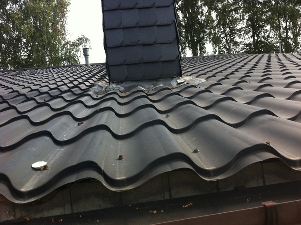

Mein Schornsteinfeger fordert eine sichere Begehung nach nun ca.15 Jahren. Da auf dem Dach Metall Wellplatten montiert sind, ist das ganze nicht so einfach.
Ich habe sämtliche möglichkeiten die ich im Internet und in diversen Dachbaustoff Geschäften gefunden habe durch studiert und finde leider nur Tritte etc, wo die Platten hochgenommen werden müssen.
Das möchte ich gerne verhindern, denn das würde den finanziellen Rahmen einfach im moment sprengen, da ich alleine da nicht beigehen möchte die Platten hochzunehmen und ein Dachdecker zu beauftragen einfach nicht drin ist.
Zum Dach: Das Dach ist ziemlich flach, zumindestens bis zum Schornstein, die Dachkante / Regenrinne ist in ca 3 - 3,50m höhe und von dort bis zum Schornstein sind es 1,80m.
Nun ich hatte mir gedacht, das es evtl ein System gibt, was man oben auf die Platten installieren kann.
Mir sagte ein befreundeter Dachdecker, einfach eine Anlegeleiter aus dem Baumarkt kaufen und mit den Dachschrauben befestigen, das ist ja aber nicht DIN konform und bei einem Unfall würde ich dann doch Probleme bekommen ?!
Weiss jemand Rat?
Anbei ein Foto der Stelle.
mfg und Danke schonmal

das mit der Leiter mach bitte nicht. Wenn da was passiert, dann gibt es eine menge Probleme. Zudem wird der Schornsteinfeger diese Tritthilfe nicht benutzen.
Das Recht das das zu begehen und das mit den nötigen Dachausstiegen und sicheren Tritten hat der Schornsteinfeger. Jetzt geht es um eine Menge Fingerspitzengefühl.
In der Regel will der Dachdecker auf das Dach um zu Fegen. Bei den meisten Anlagen kann er das auch von unten. Wenn dies möglich ist, dann muss er nicht mehr unbedingt auf das Dach. aber nochmal, er hat das Recht und Du die Pflicht sorge zu tragen, dass die entsprechenden Sicherheitsmaßnahmen getroffen worden sind.
Also mal ganz offen mit Ihm sprechen und dein aktuelles Problem erklären. Unter umständen ist er einsichtig und er kann von untern Fegen, zumindest bis andere Lösungen gefunden wurden.
Aber nochmal, das mit der Leiter geht gar nicht.

Du wirst dir selbst etwas bauen müssen....
Übrigens, Bob, es gibt zugelassene Systeme auf Leiterbasis...
http://www.frick-onlineshop.de/Dachleitern/Alu-Dachleiter-Kaminkehrerleiter-1-68-m-6-Sprossen-inkl-Verbindungsset-Aluminium-natur.html
Nur mit den Haken zum einhängen kann er nichts anfangen...
Wie weit ist es von der Traufe bis zum Schornstein?
Wie gut bist du handwerklich drauf?
Also ich würde die Leitervariante favorisieren. Da hätte ich ne Idee...
Du scheinst ja ein Lindap-Blechdach zu haben(Top-line 40??)
Neuerdings gibt es Solarbefestigungsschrauben... die sich zweckentfremden lassen
Lade dir den Produktkatalog von Lindap herunter :
www.nordbleche.de/produkte/produktkatalog.html
Auf Seite 44 /45 findest du diese Spezialschrauben, das besondere, sie haben eine Dichtung und sind aus Edelstahl.
Schau dir das an, morgen reden wir weiter und frag wenn du Fragen hast
BeitragVerfasst am: 06.09.2012 16:58    Titel: Re: Dachleiter / Begehung auf Metall Wellplatten herstellen??? Antworten mit Zitat
Also Diese Schrauben mit der Dichtung besorgen. Vorher mal ausmessen welche Länge du benötigst, damit du im eingedrehten Zustand über der Welle liegst. Leiter besorgen evtl auf Länge sägen. 4 oder 6 Edelstahlwinkel besorgen und mit Edelstahlschrauben an den Leiterholmen befestigen. Jetzt die Leiter aufs Dach legen und die Löcher wo die Solarbefestigungsschrauben eingedreht werden sollen markieren.
Schrauben eindrehen. Die Dichtung an den Schrauben dichtet gleichzeitig den Durchbruch ab. Das obere Ende der Schrauben lässt sich nun als Stelzlager verwenden, evtl noch Größere Scheiben auf die erste Mutter Legen Leiter mit Winkel draufsetzen und mit zweiter Mutter festziehen, dabeu untere Mutter mit zweiten Maulschlüssel kontern bzw. festhalten.
Fertig!
Ist nur komisch, dass dein Schorni nach 15 Jahren damit ankommt.
Dein Vorhaben solltest du mit dem Schorni abstimmen...
