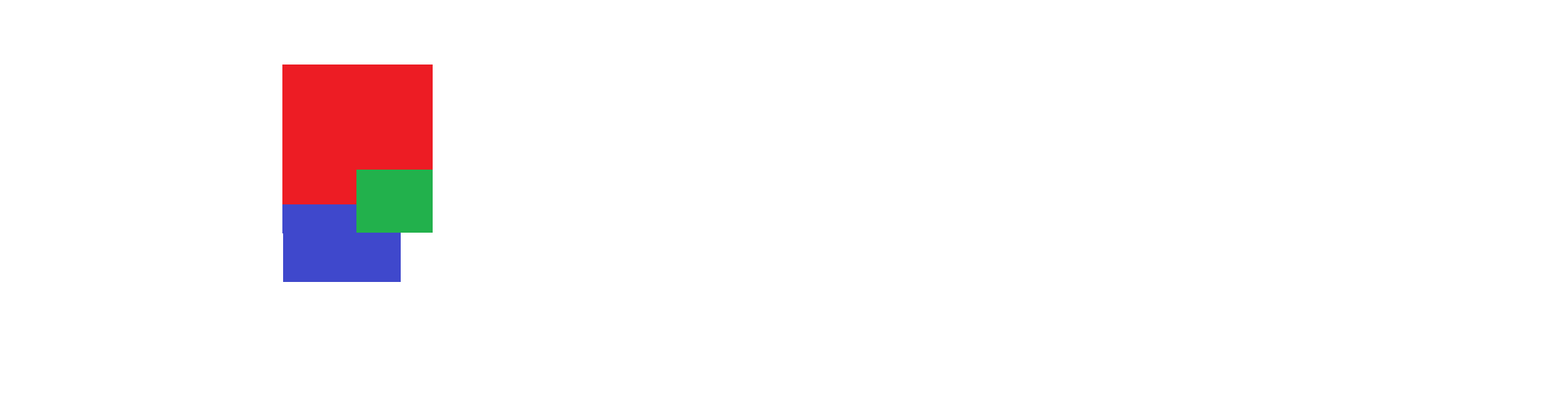

wir wollen bei uns ein kleines zimmer anbauen.
nun haben wir hinter unserem haus eine lücke, da soll es rein.
hab eine skizze gemacht. das rote ist das haus und das blaue der schuppen.
da wo das grüne ist soll das zimmer (für waschmaschine, trockner, usw...) hin...

Da dein Bauvorhaben ohnehin Baugenehmigungspflichtig ist, empfehle ich dir einen Bauplaner zu suchen mit dem du alle deine Fragen klären bzw. durchsprechen kannst.
Natürlich kannst du die Wände auch in yton errichten. Die Stärke ist abhängig von der Statik, die du für diesen Anbau benötigst sowie von den Vorgaben der Wärmeschutzverordnung (ENEV).
Riemchen direkt auf die ytonwand zu kleben ist nicht zu empfehlen, da durch undichtigkeiten in den Fugen und Fugenflanken Feuchtigkeit eindringen kann und direkt in das Mauerwerk geleitet wird. Die Wand muss also vorher abgedichtet werden, z B. mit Dichtschlämme. In der Praxis werden aber andere Systeme verwendet. WDVS oder Vorsatzschalen...
