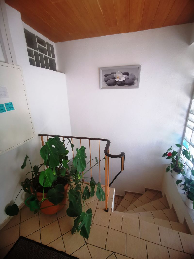

Hallo Ihr Lieben, noch ein weiteres Problem, welches wir gerade haben.
Wir haben eine Wohnung im Zweifamilienhaus gekauft und möchten im Hauptflur/Eingang
den Eingang zu unserer Wohnung nach unten noch einmal
durch eine Wand und eine normale Türe trennen .
Die "normale Haustüre befindet sich rechts im Bild
neben den Glasbausteinen und die Eingangstür
zur Wohnung oben ist links neben der Pflanze.
Zur normalen Haustür hin ist genug
Platz um eine Wand zu ziehen......die Wand wird also
über Ecken gehen müssen.
Dies soll in Trockenbauweise geschehen und
das Geländer soll wegen Sicherheit auch dort bleiben,
davor soll die Wand hin und zu der Glasbausteinseite
eine Türe zur Treppe runter.
Hoffe ihr versteht was ich meine Smile
Nun meine Frage, muss ich hier
eine Feuerschutzwand einbauen, meine Schwägerin meint ja
( Malermeisterin) , mein Mann sagt nein
( Techniker Sanitär) und ich hab keinen Plan (Hausfrau) Smile
Bin jetzt voll verunsichert
Hauptflur Eingangsbereich
