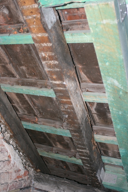

Wir sanieren unser Bad! Bad liegt im 1. Obergeschoss und hat eine Dachschräge! Habe alles rausgerissen und nun freie Sicht auf die Dachsparren und Dachpfannen.
Jetzt die Frage: Was soll ich alles wieder einbauen?
Dämmstoffe? (Zwischensparren/ Untersparren)
Dampfbremsen/ -sperren?
Klimamembran?
Traglattung innen?/ Rigips-Platten?
Was in welcher Reihenfolge?
Feuchtigkeit soll ja nach meinem Verständnis aus dem Bad raus! Haben allerdings ein Dachfenster drin, das diese Aufgabe übernehmen kann!
Bin dankbar für alle Empfehlungen!

Was hast du für eine Unterspannbahn auf dem Dach liegen.
Dampfdiffusionsoffen oder Geschlossen ???

Soweit ich das beurteilen kann, haben wir gar keine Unterspannbahn unter den Dachpfannen! Ich habe direkten Blick auf die Dachpfannen - von Innen!
Ich weiß auch, dass das Dach bald erneuert werden muss, das machen wir aber erst in 2-5 Jahren.

Kannst du bitte mal ein Foto einstellen?

Guckst du hier!
Dampfbremse umd die Balken herum legen
Dämmstoffe - Zwischensparren - Dämmkeile !!!
Klimamembran - MÜSSTE BOB WAS ZU SAGEB
Traglattung innen
Rigips-Platten?
in dieser reihenfolge !!!

Tschuldigung, aber ich brauche es etwas genauer! Confused
Muss ich die Dampfbremse nur um die Balken legen oder über die gesamte Fläche? Welche Folie nehme ich da am besten?
Muss ich etwas bei der Befestigung beachten?
Gibt es auch Tipps, welches Material ich für die Dämmkeile nehmen soll?
Muss ich etwas bei der Anbringung beachten? Luftschlitz?
Klimamembran???
Kein Dämmstoff mehr unter den Sparren zwischen die Lattung?
Keine Folie mehr auf die Lattung drauf?
Lattung und Feuchtraum-Rigips-Platten sind uns natürlich klar!
