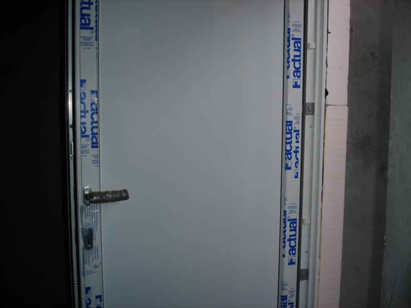

Also zu dem Punkt mit der Bauleistungsbeschreibung, hier war es so, dass der Kellerabgang mit der Türe nicht Standard war.
Somit war das nicht in der Bauleistungsbeschreibung, und es ist uns im Vorfeld gesagt worden, dass eine Standard-Türe verbaut wird, und da haben wir mit etwas anderem gerechnet, ner Türe halt.
Also wie schon geschrieben, eigentlich ne Terrassentüre, ohne Scheiben, sondern statt dessen ein Plastikeinsatz, und dazwischen lt. Hersteller eine Dämmung.
Der Schließmechanismus ist prinzipiell der eines Fensters.
Ich stell mal ein paar Fotos rein, dann kann man sich das anschauen.
 Dateigröße:  43.09 KB
 Angeschaut:  11355 mal
 Dateigröße:  48.33 KB

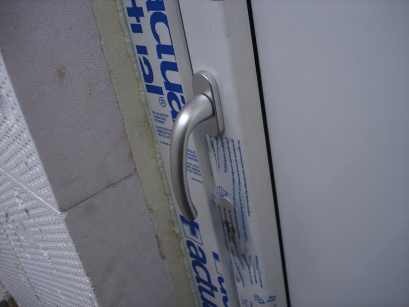

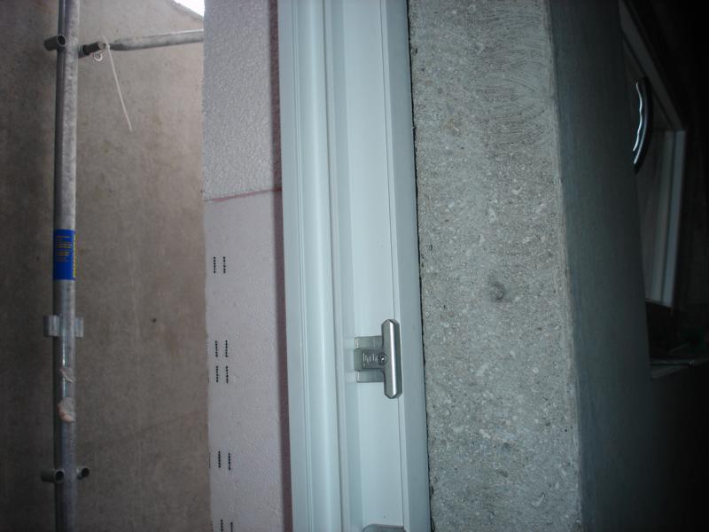

Hier der Griff, den ich innen und außen habe, und den man wie einen Fenstergriff nach unten, waagrecht und nach oben drehen kann.

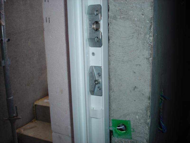

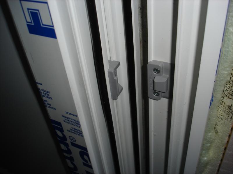

Auf der rechten Seite sieht man dieses Plastikteil, mit Gegenstück, dass das Kippen der Türe verhindert.

vielen Dank für die Fotos. Also, prinzipiell ist der Umbau einer bestehenden Terrassentür zur Nebeneingangstür möglich. Allerdings ist diese Variante immer ein Kompromis. Ein Keller ist eben keine Terrasse. Eine Terrassentür als Standard-Eingangstür bzw. Nebeneingangstür zu bezeichnen, finde ich ziemlich vermessen, da gerade in sensiblen Bereichen, wie Kellereingängen oder Nebeneingängen ein erhöhter Einbruchschutz bestehen sollte. Das ganze zeugt nicht gerade von viel "Fachkompetenz" Ihrer Hausbaufirma. Schade, dass man Sie in dieser Frage nicht kompetend beraten hat. Eine Haus- bzw. Nebeneingangstür sollte immer Standartkriterien erfüllen: Mehrfachverriegelung, Aushebelschutz, Verstärkte Rahmen (bei Kunststofftüren) durch innenliegende Stahlprofile, gute Wärmedämmung um nur einige zu nennen.

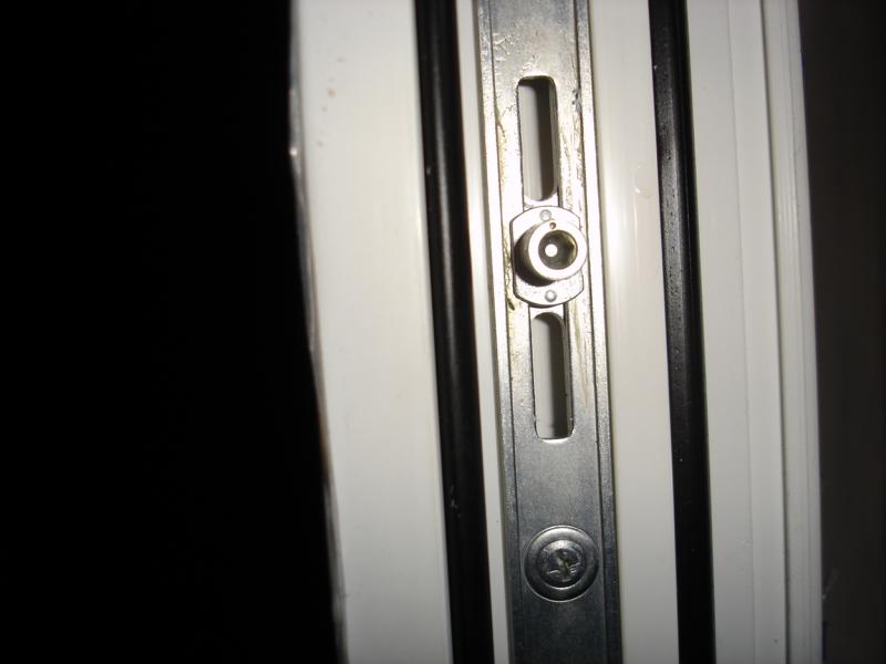

Auf einem Foto ist ein Rollzapfenverschluss zu sehen. Diese einfachen Verriegelungen bieten keinen Schutz vor einem Aushebeln der Tür. Wie ist der untere und obere Verschlusszapfen ausgeführt? Die müssen unbedingt als "Pilzzapfen" ausgeführt sein. Nur in diesem Fall haben Sie einen gewissen Schutz vor einem Aushebeln. Mit untere und obere meine ich die Stirnseiten oben und unten. Das mit der Türfüllung (einfache Kunststoffplatte?) sieht nicht sehr sicher aus. Gibt die Platte beim gegendrücken leicht nach? Dann könnte Sie wahrscheinlich herausgedrückt werden. Eine starre Glasscheibe lässt sich in diesem Fall nicht herausdrücken.

"Gegenstück beim Griff" zum verriegeln
 Dateigröße:  57.7 KB
 Angeschaut:  11349 mal

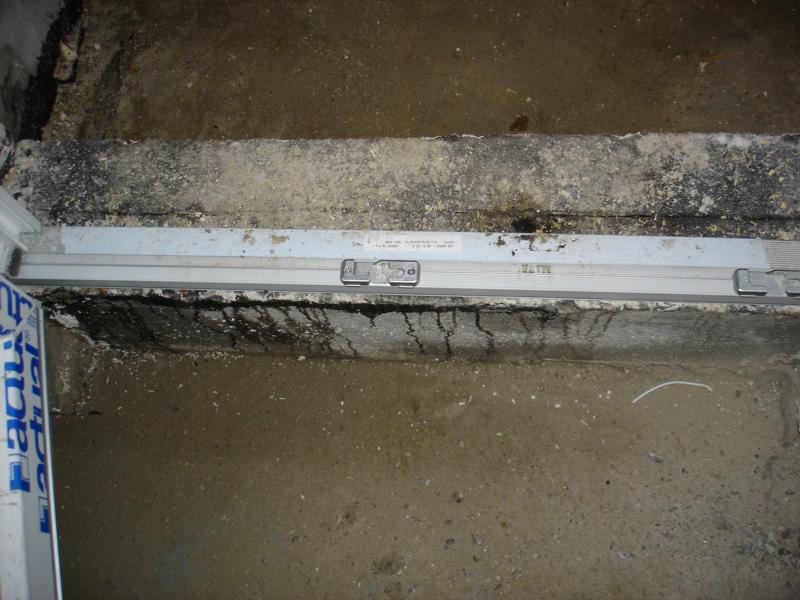

Unten

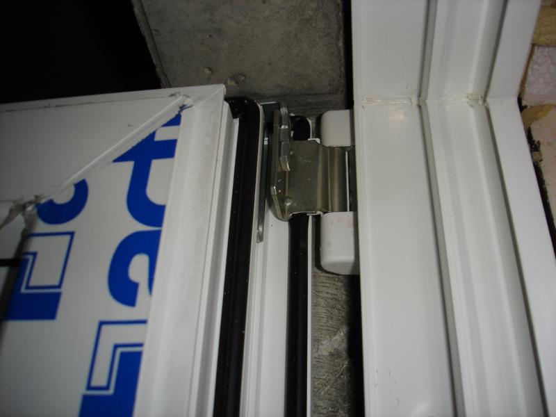

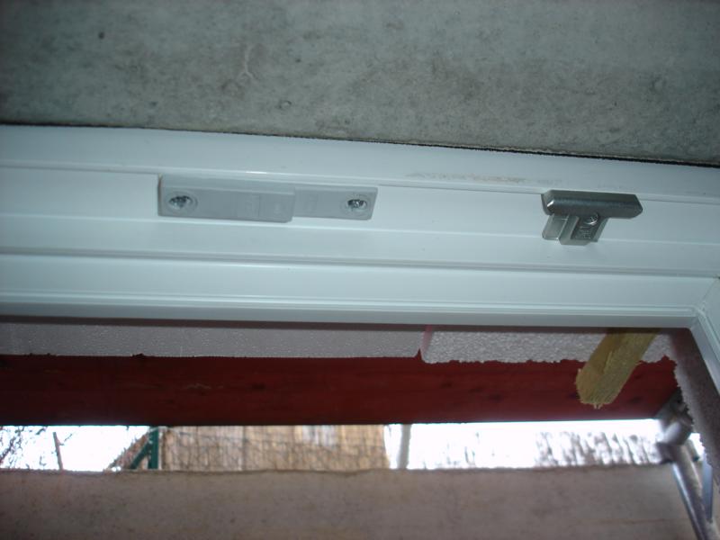

Hier noch als Ergänzung der obere Teil der Türe und die Seite mit den Schanieren.
Und hier nochmal das Schanier.
 Dateigröße:  51.07 KB
 Angeschaut:  11348 mal
Plastikteil der das Kippen verhindert, sind 2 Stück davon auf der Seite der Schaniere verbaut.

Oben

Also, die Schließzapfen befinden sich am Fenster bzw. Türflügel oben und unten und die kann man auf den Aufnahmen nicht sehen. Die unteren kannst du sehen, wenn du dich hinkniest und seitlich nachschaust. Die sehen schematisch wie ein Pilz aus. Also Zapfen und am Ende oben drauf ein breites Plättchen. Aber so wie ich die Arretierungen gesehen habe, werden welche dran sein, 2 Stück sogar im unteren Bereich. Also einen Aufhebelschutz hast du schon mal.
Genau genommen ist die Kellertür bei dir wie ein zweiter Hauseingang zu behandeln. Die Tür muss also genauso sicher sein. Das Argument, die meisten Einbrüche erfolgen über das Fenster, kann bei Kellertüren nicht gelten, weil Einbrecher im Kellerniedergang ungestört und ungesehen arbeiten können. Der Faktor Zeit, der sonst für Einbrecher am wichtigsten ist, wird in diesem Fall zweitrangig.
Die Füllung ist als Sandwich-Platte zu sehen. Zwischen zwei Kunststoff oder Aluminiumplatten befindet sich der Dämmstoff. In der Regel extrudierter Hartschaum. Die sind eigentlich sehr schlagzäh und biegefest.
Bei einem Kellereingang kommt es meiner Meinung nach, nicht auf Schönheit und Optik an. Wenn Du hohe Sicherheit haben willst, dann lass Dir eine Stahltür z.B. MZ T-30,(Novoferm, Hörmann etc.) verzinkt, einbauen. sie bietet eine hohe Sicherheit. Sie ist allerdings sehr schwer. Oder eine vernünftige Eingangstür mit Mehrfachverriegelung und Stahlverstärktem Rahmen.
Die billigen Nebeneingangstüren aus dem Baumarkt kannst vergessen...

Scharnierseiten sind weniger aushebelgefährdet. Diese kann man nachträglich mit Aushebelsicherungen absichern.
