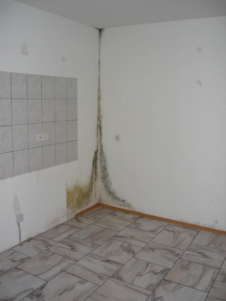

Das Bild zeigt dir mal, wie es dann hinter den Schränken innerhalb weniger Wochen aussehen wird. Wenn du damit leben möchtest? Und diese Schäden werden dann zu 90 % dem Mieter zugeschoben, mit der Begründung, dass er nicht ausreichend lüftet. Das wäre ein Knieschuß!! Zumal dann bei Pilz und Schimmel der UBA-Leitfaden des Bundesamt für Umweltschutz zitiert wird. Und dort wärest dann du für die Sanierung der Schäden verantwortlich.
Und wenn du nachrechnset, ist es billiger im Jahr für ca. 100.-€ mehr energie zu verbrauchen wie krank zu werden und beim Auszug für ca. 5.000.-€ eine Entseuchung von Pilz und Schimmel zu bezahlen.
