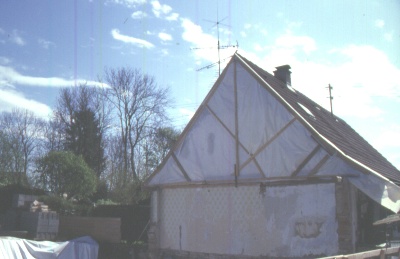

Das Bild soll einmal aufzeigen, dass du gegenüber dem Nachbarn selbstverständlich im Bautenschutz in der Verantwortung stehst. Aber nicht nur im Bautenschutz!!
Das Gebäude des Nachbarn hat beim Abriss der Bauherr zu sichern!! LBO, Baurechtsamt und DIN 18300.
