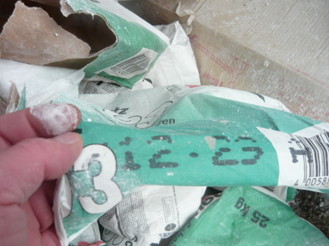

Übrigens wußtest du, dass man beim Verputzen eines Hauses die Herstellernummern der Putzsäcke sowie das Herstelldatum prüfen muss?
Der Bauherr hat das Recht, seien Putz aus einer Charge und aus einem gleichmäßigen Chatrenzeitraum zu bekommen!!!!
In einem >Selbstständigen Beweißverfahren< werden immer Cargennummern und Datum geprüft. Liegen diese Außerhalb einer Herstllungscharge, stellt dies technisch eine Unzulänglichkeit dar.

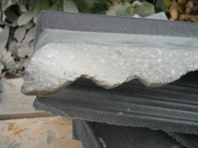

Das Bild zeigt einen Schnitt mit der Flex durch einen Betonziegel. Du siehst wenn du genau hinschaust, dass dieser eine Beschichtung hat.
Wäre der Dachziegel aus Beton der Grundgütegruppe B1 unter B5-B10 gefertigt, durfte er nicht auf diesem Dach sein. Erst wenn er als >unbewährter Beton< B 15 - 55 aufweist, darf er auf einem Dach eingesetzt werden.
Die Frage ist jetzt zu diesem Beispiel hier, wann der Schaden am Ziegel eintritt?
Mit der Beschädigung der Oberflächenbeschichtung? Oder mit den kapillaren Rissen des >Scherben<?
Hier sehen wir die Durchschneidung eines Dachziegels aus Beton. Komm, disskudiert doch mit mir über meine Frage!!!

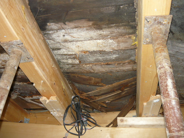

Das Bild zeigt, eine aktuelle Schadenstelle. Nach 14 Jahren, ist dieses Gebäude eingestürzt. Der gesamte Bericht könnt Ihr in Kürze im BauFachForum nachlesen.
Weißt du was Peter:
Da kamen 2 alte Menschen knapp am Tode vorbei.
Es ist mir >schnurz wurst egal< ob das gante >Planungsfehler< oder >Unvermögen< heißt!!!
Darum müsst Ihr drei auch manchmal meine Gefühlsregungen im Bauwesen verstehen.
Ich denke, dass Ihr sowas in eurem Forum noch nie gehabt hat. Ein solchen >Spinner<, der sich für Geschädigte stark macht. Ihr kennt immer nur die Industrielobby und die Versicherungslobby. Die mit Ihren Einflüssen immer nur versucht sich selber aus der Zahlungsverpflichtung zu bringen.
Zum Bild:
An diesem Schaden kamen 2 Menschen knapp an Tode vorbei.
Hier wurde eine tragende Pfette von 200 x 250 mm innerhalb 14 Jahren unbemerkt (eingbaut in eine angebliche DIN gerechte Holzecke) durch bauphysikalische Fehlleistungen der Planung, vom Echten Hausschwam so beschädigt, dass das Gebäude eingestürz ist. Sachdensfenster2010.

Hier sehen wir aus Fehlplanung heraus wie ein Gebäude nach 14 Jahren eingestürz ist.
