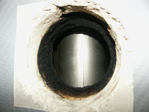

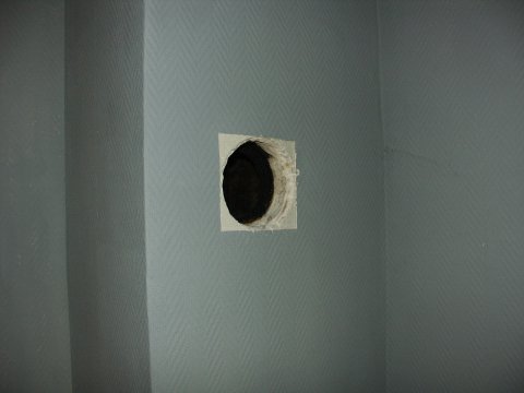

Hallo alle zusammen,
Ich erklär mal worum es genau geht. Und zwar habe ich letztens in meinem Wohnzimmer festgestellt, dass ich am Kamin eine Rostige Stelle an der Tapete habe. Also hab ich die Tapete weggeschnitten und zum vorschein kam eine rostige abdeckung am Kamin. Nun habe ich mir überlegt evtl. einen kleinen Kachelofen zu kaufen um damit ein wenig mitzuheizen. Allerdings ist mir aufgefallen, dass in dem Kamin selbst ein Rohr verläuft.
Meine Frage nun. Wenn da ein Rohr von einem Ofen dran muss, muss das dann an das schon vorhandene Rohr im Kamin angeschlossen werden? Und geht das überhaupt durch das kleine Loch. Oder muss man dazu einen Teil des Kamins öffnen um das überhaupt anschließen zu können???
Ich hoffe ihr könnt mir weiterhelfen.
Liebe grüße

Gregorthom
BeitragVerfasst am: 02.11.2011 13:40    Titel: Re: Kaminofen ins Wohnzimmer! Antworten mit Zitat
Ist das Stahlrohr evtl. für eine Gasheizung im Keller gedacht, bzw. dort schon angeschlossen?
Da der Schornsteinfeger eh die Feuerstätte nach Errichtung abnehmen muss, ist es sehr ratsam diesen vor Beginn aller Arbeiten hinzuzuziehen, dann weiß man genau, was beachtet und eingerichtet werden muss. Diese Beratung ist i.d.R. auch kostenlos. Weiterer Vorteil: Man erlebt dann bei der Abnahme keine bösen Überraschungen, wenn Richtlienien nicht erfüllt wurden.
Gregor
