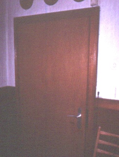

Hallo Zusammen,
ich habe eine Frage und zwar möchte ich gern mein Haus weiter renovieren. z.Z. hänge ich bei den Türen und Türstöcke. Nach einer Schleifprobe habe ich gesehen, das sich hinter den 4x Angestrichenen Türstöcken ein schöne Holzstruktur dahintersteckt. Die Türen sind zur immer geölt oder so worden und sind daher schon sehr dunkel geworden. Jetzt möchte ich alles schleifen und "imprägnieren". Aber gerne so, dass es hell bleibt. Eine "Neuanschaffung" wäre leider nicht vorstellbar, da die Türstöcke vom Jahre 1954 sind. Die wurden in das Mauerwerk so eingebaut, das die Halbe Mauer mitfliegt. Würdet ihr beizen oder nur schleifen? Einige Türen haben paar Schönheitsflecken, z.B. ein kleines Loch, von einem Kleiderbügel, gibt es da gute und günstige Spachtelmasse oder so ? Vielen Dank im Vorraus.
Anbei die Fotos:

Hallo Bruno,
also bis auf die alte Holzmaserung runterschleifen ist ne Menge Arbeit, aber so wie der Probeschliff aussieht - mit der schönen Holzmaserung- wäre es wohl allemal die Arbeit Wert. Problematisch ist das schleifen in den Profilierungen. Bin mir nicht sicher ob Du an diesen Stellen die alte Farbe restlos abbekommst.
Als ich würde es auf jeden Fall versuchen alles runter zu schleifen. Fehlstellen mit Holzkitt im passenden Farbton schließen. Dann gibt es sicher noch Stellen, die mit weisser Spachtelmasse verschlossen wurden (z.B. versenkte Nagellöcher) die musst du ausschaben bzw. auspulen und mit Holzkitt in dem Farbton des Holzes verschliessen.
Behandeln würde ich das ganze mit einer transparenten Wachslasur z. B. von Osmo, die enthält Naturöle und Wachse, ist also gesundheitlich nicht bedenklich. Dann kannst Du dich noch lange an der schönen Holzmaserung erfreuen.
Sollten aber zu viele Beschädigungen vorhanden sein, dann mit einem deckenden Farb- bzw. Lasuranstrich behandeln.

Hallo, der Wichtigtuer kommt.
Erst einmal zeigt dein 1 Bild, dass hier bereits Ausfluglöcher der 3 Generation zugekittet wurden. 3 Generation deswegen, weil die Löcher ca. 2-3 mm betragen. Miss es mal nach.
Aber, dein Problem liegt wo anderst.
Letztendlich bist du mit einem Lack konfrontiert, der Leinölzusätze hat. Das hatten wir zu der Zeit der Hersellung deiner Türen. Gehe auch davon aus, dass diese Bilder aus dem Osten Deutschlands kommen.
Aber..Auch im Westen, hatten wir Leinölzusätze in den Oberflächenmitteln.
Wenn du jetzt, über diese Oberfläche mit herkömmlichen Lösungsmittellacken oder mit Lasuren des >Blauen< Engels drüber gehst, wirst du Probleme belommen. Peter hat ja die Grundlagen schon beschrieben. Abschleifen bis auf die Faser.
Das gilt allersings nur bei Oberflächenmaterialien die aus bindenden Oberflächenmaterialien bestehen. Bei dir wird das so nicht sein.
Also.. Die Schäden, die wir aus solchen Überlackierungen kennen sind >Hochziehen<. Da wirdst du erkennen, dass deine neue Lackschicht sich kreuseln wird. Also, in sich nicht binden wird.
Diese Situation kennen wir aus dem überarbeiten von Möbeln- Täfern und Bauteilen, die mit einer >Maserierung< konfrontiert waren.
Maserierung ist, wenn du in eine Barockkirche-Kiche gehst und von den Marmorsäulen begeistert bist. Dann allerdings, mal an die Säulen schlägst. Dann wirst du bemerken, dass diese Säulen nur aus Holz sind und von >graziösen< Künstlern Maseriert wurden. Mit dem gleichen Problem bist du behaftet.
Die Maserierung fungiert nicht auf Lösemittelbasis, sondern auf Leinölbasis.
Und auf Linöl, hält nichts auch abgeschliffen auf das rohe Holz nutzt da nicht.
Als, wenn du was nachen möchtest, kann das nur wieder auf der Oberflächenbasis Öl geschehen.
Das Bild zeigt dier mal, wie eine >Maserierte< Türe nach dem Anschleifen und dem Lackieren mit Lach nach 3 Monaten aussieht.
Gruß Wilfried berger www.BauFachForum.de.

BeitragVerfasst am: 08.11.2011 18:25    Titel: Re: Alte Türstöcke und Türen Schleifen Antworten mit Zitat
Wilfried, keine Vermutungen... Als Sachverständiger solltest du wissen, das man präzise Aussagen nur machen kann, wenn man vor Ort ist.
Genausogut könnten es versenkte Nägel sein, deren Löcher zugekittet wurden. Die Kittstellen liegen auf einer Linie und auch in der Höhe, in der man die Türblende auf den Türrahmen befestigt...
Ich will damit sagen, was du nicht genau weist, lass einfach weg oder schreibe deine Vermutung im Infinitiv...
