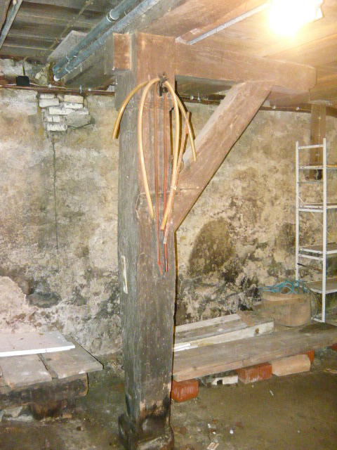

Ach übrigens Peter, bin gerade noch an einem Gutachten von einem alten Bauernhaus. Da ist ein Naturkeller unter einer Holzbalkendecke. Ohne Dämmung zum Warmraum. Bezogen seit 1920.
Ein Naturkeller, mit direkter Konfrontation mit einem Warmraum.
Keinerlei Pilz und Schimmelschäden. Keine Ausblühungen im Keller und keinerlei Schäden aus dem Verhältnis nass zu trocken. Auch keine Schäden am Holz!!! Ich möchte nur ausdrücken: Solange hier sich kein Mensch einmischt und >einnistet<, geschieht auch nichts.
Bei einer Raumtemperatur von 8-10 ° C, heschieht nichts im Schadensbereich in Bezug auf Kondensschäden.
