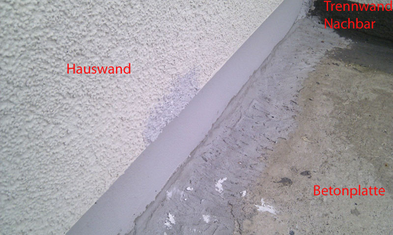

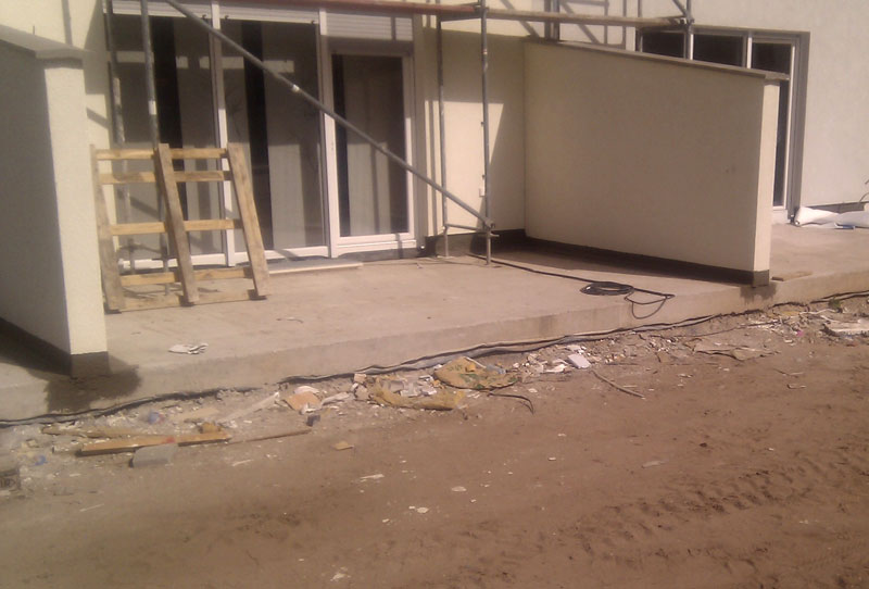

Hallo Experten,
hoffe ihr könnt mir ein paar Informationen oder Vorschläge bzgl. unserer Terrasse machen.
Wir besitzen ein neues Reihenhäuschen und haben uns die "wunderschönen" Terrassenplatten die vom Bauträger im Kies verlegt werden rausrechnen lassen, weil wir eigentlich Holz verlegen wollten.
Nun haben wir da eine Betonplatte die aber kein Gefälle hat und das Wasser nach dem Regen schön stehen bleibt.
Mittlerweile haben wir etwas Geld angespart und uns für einen Belag entschieden, allerdings fehlt noch das Gefälle.
Unter der Terasse befindet sich nichts, kein Keller, kein Wohnraum.
Die Betonplatte grenzt direkt an das Haus.
Unter der Betonplatte konnte ich "Schotter" und eine Folie entdecken.
Habe jetzt nun ein Angebot für Gußasphalt mit Gefälle ca. 20m² über 4500,- Euro Shocked
Ist das normal, wäre Beton besser bzw. günstiger ?
Was wäre Euer Vorschlag um ein Gefälle zu errichten.
Und ist eine Dampfsperre notwendig wie der Gußasphalt-Mensch mir erklärt hat ?
Die Schicht des Betons müsste etwa 4-5cm dick sein, also ingesamt sollte ich auf etwa 1m³ Beton kommen.

Hallo Marv,
Was wollen Sie auf die Terrasse legen?
idealerweise sollte die Betonplatte selbst mit einem Gefälle zwischen 2 und 3 Prozent erstellt werden. Das scheint bei Ihnen nicht der Fall zu sein.
Das erforderliche Gefälle können Sie mit einem Aufbeton, der im Gefälle von mind. 2, besser 3 Prozent verlegt wird, herstellen. Das macht Ihnen jede Baufirma bzw. der Estrichleger.
Danach sollte die Terrassenfläche mit einer Abdichtung versehen werden. Die umlaufenden aufgehenden Wände einschl. Fensterfront und Terrassentür müssen mit einer Abdichtungsaufkantung (15 cm) mit einbezogen werden (hochziehen der Flächenabdichtung)
Also 4500 Euro für 20 m² Gussasphalt ist doch ein Witz oder?
