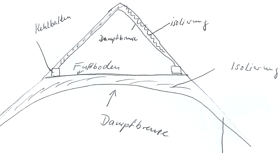

ich bin gerade dabei meinen Dachboden zu einem Schlafzimmer umzubauen. Bisher war der Dachboden nur mit OSB Platten belegt. Meine Dampfbremse endete im 1.Stock. Nun ahbe ich den Dachboden isoliert und die Dampfbremse angebracht. Nun meine Frage . Ist es nötig die Dampfbremse aus dem 1.Og mit der aus dem Dachboden zu koppeln. Im Moment ist die Decke zwischen 1.OG und Dachboden mur von untgen gedampfbremst. Der Bereich dazwischen DBalken und Isolierung haben Lufttechnisch verbindung nach außen. Oder reicht es auf dem Fußboden eine Dampfbremse aufzubringen. Vieleicht kann mir jemand weiterhelfen.

Also nocheinmal . Mein Haus hat zwei Geschosse bisher. Ich habe im 1.OG erst von unten nach oben
-GK Platten
-Lattung
-Dampfbremsfolie
-darüber die Dachbalken mit Dämmung
-obendrauf war zum begehen OSB Platten
Nun habe ich vor den Dachboden auszubauen. Wenn ich jetzt die Dampfbremse befestige müsste ich sie am Kehlbalken enden lassen da ich nicht unter die OSB Platten komme . Damit ist aber der Bereich unter den OSB Platten und über dem 1.OG nicht Luftdicht abgeschlossen.

BeitragVerfasst am: 24.09.2012 15:01    Titel: Re: Dampfbremse bei Dachboden ausbau Antworten mit Zitat
Ich habe ein Reihenmittelhaus. War halt bisher nur bis zum 1.OG ausgebaut. Über dem 1.OG ist eine Dampdbremse mit Isolierung.

BeitragVerfasst am: 24.09.2012 15:56    Titel: Re: Dampfbremse bei Dachboden ausbau Antworten mit Zitat
Achsooo, du meist den Spitzboden...
Ist dort oben wirklich eine Dampfsperrfolie dran? Oder nur eine Unterspannbahn?
Wenn dort an den Schrägen/Sparren bereits eine Dampfsperre dran ist (die muss auch dicht verklebt sein! Nochmals überprüfen!!) dann brauchst du auf dem Fussboden keine...

BeitragVerfasst am: 25.09.2012 02:17    Titel: Re: Dampfbremse bei Dachboden ausbau Antworten mit Zitat
Die Dampfbremse und Isolierung habe ich ja angebracht. Mir geht es um den Fußboden und den Bereich darunter. Egal ob im ersten oder im Dachgeschoß , nach oben ist überall Dampfbremse . Aber muß der Fußboden nicht auch mit einer Dampfbremse belegt werden , damit von dort keine Luft bzw. Feuchtigkeit in den Bereich darunter eindringen kann. Die Folie im Spitzboden geht ja nur bis an den Kehlbalken und nicht weiter runter bis zur Folie des 1.OGs.

BeitragVerfasst am: 25.09.2012 16:25    Titel: Re: Dampfbremse bei Dachboden ausbau Antworten mit Zitat
Ich denke, ich weis was du meinst.
Der vorherige Zustand war so, dass der Spitzboden als Außenbereich zugerechnet wird. Nun wird dieser Bereich aber auch innenraum und demzufolge wäre die Dampfsperre an der Decke des 1. OG. überflüssig.
Sie Sparren sind ohnehin mit Dämmung belegt (bis zum Kehlbalken) eine Luftzirkulation ist in diesem Bereich nicht nennenswert. Zum anderen dichtest du mit dem Fußbodenaufbau weiter nach unten ab. Eine Dampfsperre ist hier nicht erforderlich.
Wenn du dich bei diesem Gedanken nicht wohlfühlst, dann leg eine Dampfsperre ein. Ist der Boden des Spitzbodens mit OSB-Platten ausgelegt? Dann hast du bereit eine Dampfbremse drin...
