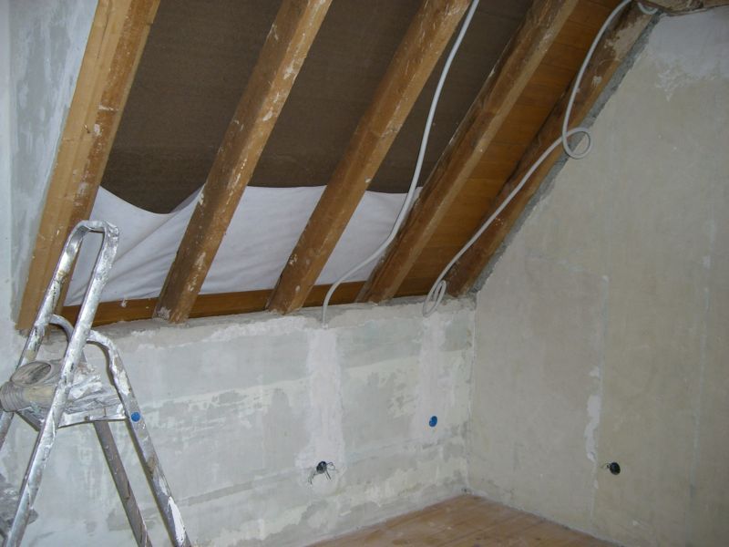

Hallo, ich möchte die Dachschräge in meinen Zimmer dämmen. Darf ich die Steinwolle direkt auf dem Drempel aufliegen lassen. Wo muss ich die Dampfbremse am Drempel aufkleben?

Hallo Petey10,
Zunächst ein paar Fragen:
Was sind das für braune Platten? Holzweichfaserplatte? Bitte Dachkonstruktion angeben.
Was ist das für eine weisse Folie? Wo kommt diese her?

Es handelt sich um Gutex Multiplex Platten 18mm mit etwas Bitumenanteil gegen Feuchte und diffusionsoffen. Dies Folie wurde vom Dachdecker draufgemacht. Darunter sind die selben Nut und Federbretter wie sich rechts an der Dachschräge sind. Vermutlich sollte die Folie die Multiplexplatten von den Nut und Federbretter aus irgend einen Grund trennen.
