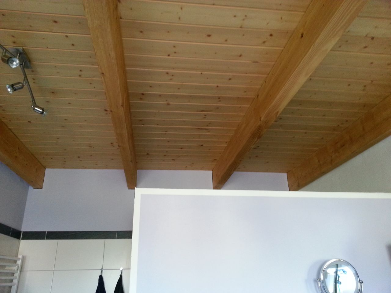

unseren Hausbau haben wir im Jahre 2012/2013 abgeschlossen und den Großteil in Eigenleistung mit fleißigen Helfern erbracht.
Als letzte kleine Baustelle haben wir jetzt noch die Isolierung des Spitzbodens auf dem Programm, um den Wärmeverlust in den Räumen darunter zu minimieren und auch das Runterrieseln von Staub auszuschließen.
Allerdings wissen wir nicht genau wie die korrekte Ausführung wäre, um Kondensbildung in der Dämmschicht zu verhindern.
Zu Beginn eine kurze Schilderung des Aufbaus.
Der Dachstuhl ist als geschliffenes Sichtholz ausgeführt, d.h. die Sparren und Fetten sind von Ihnen zu sehen. Von außen wurde eine Bretterschalung aufgebracht und darüber Aufsparrendämmung, so dass der Spitzboden bereits isoliert ist.
Im Anhang ist ein Foto der oberen Geschossdecke zu sehen.
Der erste Plan war jetzt:
Oben auf dem Spitzboden als erstes eine diffusionsoffene Folie rauf, dann zwei bis vier Zentimeter druckfestes Styropor und als Abschluss OSB-Platten, da der Boden nur als Abstellfläche genutzt wird.
Nach ersten Recherchen sind wir jetzt allerdings etwas verunsichert, da sowohl durch das Styropor sowie die OSB-Platten die Gefahr besteht, dass sich der aufsteigende Dampf dazwischen niederschlagen und so im schlimmsten Falle zur Schimmelbildung führen könnte.
Was wäre denn als Isolierung am Idealsten geeignet?
a) über dem Badezimmer
b) über den restlichen Räumen (Schlafräume)
Im Voraus vielen Dank für jede fachliche Hilfe.
Kevin
Ansicht der Decke im Badezimmer
