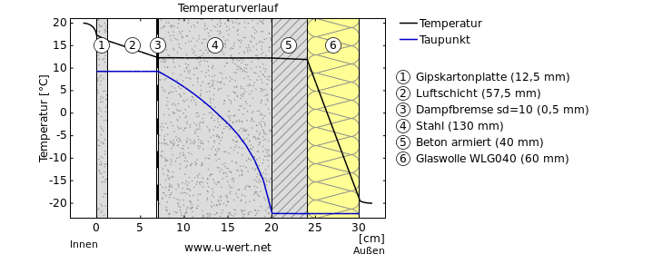

habe mal deine Wand gerechnet. dabei komme ich auf einen U-Wert von 0,27 W/m²K. Damit unterschreitest du sogar den ENEV 2009 Grenzwert!! Hätte ich nicht gedacht....
Im Bild ist lfd. Nr. 2 die Wabeneinlage, die vermutlich auch gleich die Installationsebene sein wird. D.h. in diesem Bereich werden auch deine Wasserleitungen verlaufen.
Die Darstellung zeigt den Temperaturverlauf (Schwarze Kurve) in deiner Wand bei minus 20 Grad Aussen und plus 20 Grad Innentemperatur. Und jetzt ließ mal auf der Tabelle den Null Grad-Punkt ab. Er befindet sich ungefähr in der Mitte der Dämmung. Eigentlich kann die Wasserleitung nicht einfrieren. Meine Vermutung ist eine andere. Der Schwachpunkt scheinen die Stahlträger an denen die äußeren Betonplatten befestigt sind zu sein. Diese sind deiner Beschreibung nach genauso tief wie der Dämmstoff, liegen also direkt an der Installationsebene an. Ähnlich wie der Querschnitt einer Metallständertrockenbauwand (als Vergleich). Die äußeren Temperaturen werden durch den Stahlträger bis an die Installationsebene geleitet. Stahlbeton und Stahl sind sehr gute Wärme- und auch Kälteleiter. D.h. bei extrem tiefen Temperaturen können in diesen Breichen auch an der Installationsebene die Temperaturen unter den Gefrierpunkt fallen. Läuft an diesem Träger in der Installationsebene die Kaltwasserleitung vorbei, kann es zu Einfrierungen der Leitungen an diesen Stellen kommen. Es friert also nicht die gesamte Leitung ein, sondern nur dieser Bereich in Nähe der Stahlstütze. Ursache können eine mangelhafte Dämmung dieses Bereiches oder unzureichende Entkopplung der Installationsebene vom Stahlträger sein.
Ob meine Vermutung stimmt, lässt sich unzerstörbar nur mit einer Wärmebildkamera ergründen. Aber vieles spricht für diese Vermutung.
Eine Dämmung der Nordfassade würde diesen Effekt beseitigen. Die Dämmstärke sollte mindestens 60 mm betragen.
Habe mal den Wandaufbau nach deinen Angaben erstellt.
 Dateigröße:  71.85 KB
 Angeschaut:  17571 mal

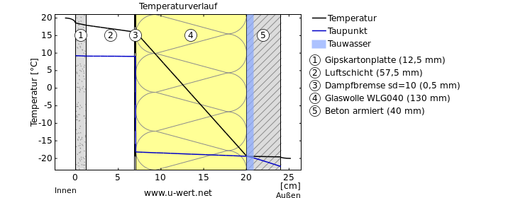

BeitragVerfasst am: 19.02.2012 00:07    Titel: Re: Nur Nordseite Dämmen-Fertighaus in Franken- ca. Kosten Antworten mit Zitat
Der Vollständigkeithalber, die gleiche Rechnung für den Stahlträgerbereich.
Lies den Null-Gradpunkt auf der schwarzen Kurve ab. Er liegt ungefähr in der Mitte der Außendämmung. Ansatz: -20 Grad aussen/+20 Grad Innen
Die Kälte kann also nicht mehr bis an die Installationsebene vordringen.
Stahlträger gedämmt
 Dateigröße:  85.76 KB
 Angeschaut:  17563 mal

Mega Danke für die Zeichnungen.
So in etwa sollte die Wand aufgebaut sein. SUPER
