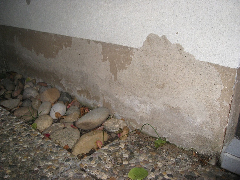

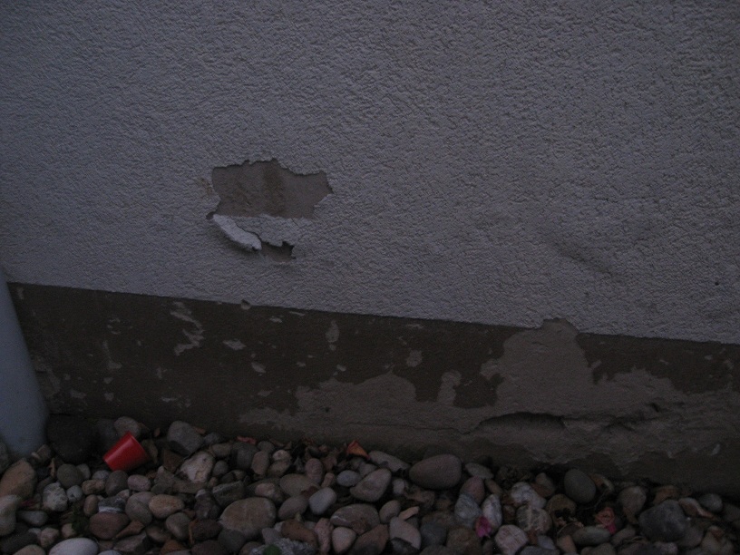

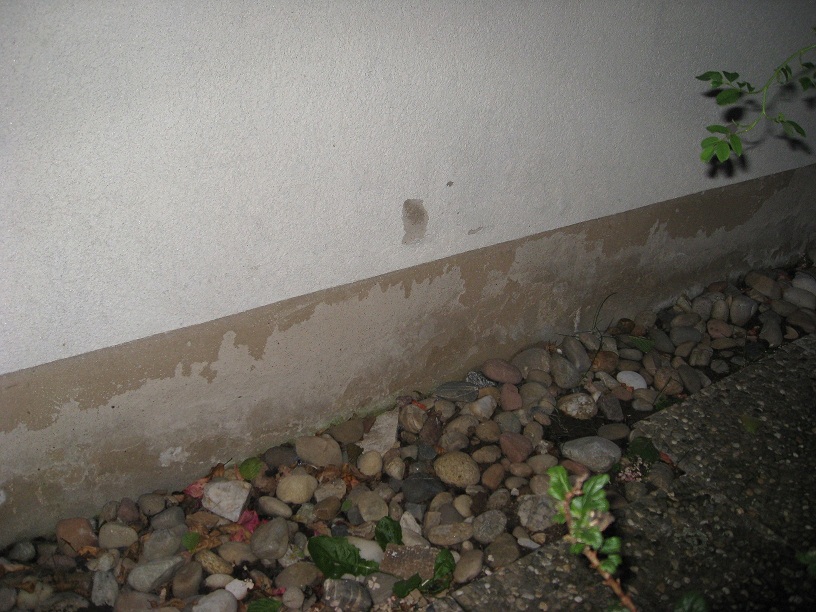

BeitragVerfasst am: 25.09.2012 08:33    Titel: Re: Fundament / Bodenplatte dämmen Antworten mit Zitat
Guten Morgen,
hier die versprochenen Bilder...
Die Bilder sind alle von derselben Wand...
Schöne Grüße,
Florian
 Dateigröße:  185.65 KB
 Angeschaut:  12448 mal
 Dateigröße:  199.85 KB
 Dateigröße:  223.94 KB
BeitragVerfasst am: 25.09.2012 16:29    Titel: Re: Fundament / Bodenplatte dämmen Antworten mit Zitat
Sieht ja bös aus...
Platzt der Putz an mehreren Stellen ab? Ich sehe dort einige Beulen/Blasen/Hohllagen des Putzes. Hier scheint es keinen vernünftigen Haftverbund auf dem Untergrund zu geben. Fehlt hier die Putzgrundierung? Wurde die Fläche vorher mit Tiefengrund behandelt?
Der Sockel ist arg ramponiert. Ausbrüche, Risse... Wie fest ist der Sockelputz? Feuchteschäden wie sie im Buche stehen...
Nimm bitte mal die Steine vom Spritzwasserbereich weg und grabe mal runter... möchte mir mal den Anschluss ansehen...
Sieht irgendwie nach kapillar aufsteigende Feuchtigkeit aus...
Ist hinter dem Sockel der Keller? Hast du da Ausblühungen oder andere Feuchteschäden?
Wie alt ist eigendlich das Haus???

BeitragVerfasst am: 26.09.2012 13:20    Titel: Re: Fundament / Bodenplatte dämmen Antworten mit Zitat
Also das ist die schlimmste Stelle, wobei der Putz tatsächlich an mehreren Stellen um's Haus abplatzt.
Ich gehe davon aus, dass seinerzeit eine Putzgrundierung verwendet wurde, allerdings war das irgendwann zwischen 1970 und 1975 (damit auch die Frage nach dem Alter beantwortet... Wink )
Keine Ahnung, wie fest der Putz ist... Am Ende fällt er ab, wenn ich ihn anfasse... Nein, er ist an manchen Stellen recht "sandig".
Davon kann ich dir gern auch ein Bild zeigen, morgen an gleicher Stelle Smile
Im Prinzip das Erdgeschoss, Keller gibt's keinen. Das Haus steht oben drauf.
Was ist kapillar aufsteigende Feuchtigkeit? Und wie hoch steigt die?
Ich hatte mal verrostete Schrauben aus der Wand gedreht (von der Sockelleiste). Sonst nichts. Die Wand besteht aus 32er oder 36 Hohlblöcken.
Danke und noch einen schönen Tag!
Florian
BeitragVerfasst am: 26.09.2012 20:32    Titel: Re: Fundament / Bodenplatte dämmen Antworten mit Zitat
Also der Putz müsste eigentlich runter... und erneuert werden.
Also der weisse Putz (vermutlich Scheibenputz mineralisch evtl Kunstharz) sieht mir aber noch nicht so alt aus?
Seit wann wohnst du in dem Haus?
Wenn der ursprüngliche Putz (grau) schon in großen Teilen absandet ist die Zerstörung bereits weit fortgeschritten. Jeder Feuchteeintrag wird aufgesogen und weiter transportiert und zwar kapillar immer weiter nach oben. Der Putz bietet keine Schutzfunktion mehr.
Um sicher zu gehen, dass der Feuchteeintrag nur über den Putz erfolgt, müsstest du mal überprüfen, wo sich die waagerechten Sperren (es müssen zwei sein) befinden. Eine direkt auf dem Fundament und eine zweite in ungefähr 20 - 25 cm Höhe über der ersten. Bei Normalformatsteinen in der Regel in der Lagerfuge der 3. Schicht.
1970/75 gabs glaub ich noch keine Kunststoffbahnen. Hier verwendete man Pappe in 2-Lagen.Also wenn du beim abstemmen auf diese Papplagen triffst.
Musst mal paar Probestellen abstemmen und suchen...
