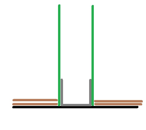

Die Frage: Kann es ein Problem darstellen wenn die TB-Wände nur an den untersten Platten befestigt ist und ich sozusagen daneben nochmal um die 6cm aufbaue? Somit ist die TB-Wand im Boden "versenkt".
Kann es zu Problem zwecks Ausdehnung kommen etc.?
Zur Veranschaulichung ein Bild.
Schwarz: Alter Dachboden
Grau/Grün: TW-Wand mit U-Profil
Braun: 60mm Bodenaufbau
Wie der Bodenaufbau durchgeführt wird weiß ich noch nicht, evtl 2 Schichten OSB-Platten miteinander verleimt (?). Hatten wir mal einem Freund so gemacht, war völlig ok.
Oder durch eine Schüttung.
Hoffe meine Frage ist einigermaßen verständlich.
Gruß Phillip

Hallo Phillip,
nein ist kein Problem, kannst du so machen. Aber daran denken, einen Randdämmstreifen zur Schallentkopplung zwischen Fußboden und GK-Wand einzulegen.
Gruß Peter

Hi Peter,
danke für die Antwort.
Jap Randdämmstreifen wird eingeplant.
