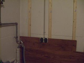

hier der stand der dinge...
 Dateigröße:  7.3 KB
 Angeschaut:  11965 mal

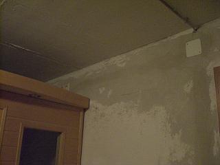

noch ein frage bezüglich der deckenverkleidung...
auch hier keine isolierung einbringen ?
 Dateigröße:  6.67 KB
 Angeschaut:  11964 mal
BeitragVerfasst am: 20.01.2010 22:59    Titel: Re: Keller-Isolierung... Antworten mit Zitat
Nun es werden die Rohre mit dem Kaltwasser sein, an denen sich die warme Luft mit Ihrer Feuchtigkeit kondensiert.. Eine ISolierung ist auf jeden Fall sinnvoll, Material bekommst du in jedem Baumarkt.
Auf jeden Fall den Rohdurchmesser notieren, da es unterschiedliche Dicken gibt.
Ist der Keller Isoliert
Wie wird deer Raum darüber genutzt.
Lebt Ihr in einem Schloß ???? Wink

BeitragVerfasst am: 21.01.2010 02:02    Titel: Re: Keller-Isolierung... Antworten mit Zitat
Modlog hat folgendes geschrieben:
hi modlog...
danke für die schnelle *reaktion... Laughing
gut zu wissen, dass es bei rohren unterschiedl. *dicken gibt.... Twisted Evil
der kellerraum an sich - ist bisher nicht isoliert...werden wir an den wänden nun auch nicht machen...(bzgl. taupunkt)...
darüber befindet sich das wohnzimmer ....
und schloss.... *lächel... wie heisst es doch so schön....
"my home ist my castle".... und jeder "besucher" ist willkommen.... Wink
BeitragVerfasst am: 22.01.2010 23:54    Titel: Re: Keller-Isolierung... Antworten mit Zitat
Da der Kellerraum nun beheizt wird, und der Raum darüber ein Wohnzimmer ist, macht die Dämmung aus meiner Sicht nicht wirklich viel Sinn.

BeitragVerfasst am: 25.01.2010 19:47    Titel: Re: Keller-Isolierung... Antworten mit Zitat
auch wieder wahr...
heute haben wir die wasserrohre isoliert... wir werkeln weiter... Wink
BeitragVerfasst am: 27.01.2010 02:08    Titel: Re: Keller-Isolierung... Antworten mit Zitat
Entsteht denn in dem Raum wo die Sauna drin steht, gesondert viel Feuchtigkeit. Sprich Tauchbecken, Dampfsauna oder ähnliches ????
BeitragVerfasst am: 29.01.2010 09:53    Titel: Re: Keller-Isolierung... Antworten mit Zitat
Hallo Ästhetin,
denken Sie daran, dass die Raumluft hinter der Verkleidung vertikal zirklurieren kann. Also, an der Decke einen Spalt 1-2 cm und am Fussboden ebenso lassen. Alternativ können Lüftungssiebe (Möbellüfter im Baumarkt, gibts in weiss und braun) eingebaut werden (oben und unten mind. ca. alle 20 cm).
So wird entstehende Feuchtigkeit hinter der Verkleidung abtransportiert.

BeitragVerfasst am: 05.02.2010 18:54    Titel: Re: Keller-Isolierung... Antworten mit Zitat
Heimwerker hat folgendes geschrieben:
Nein... da es sich nicht um eine Sauna, sondern um eine Wärmekabine handelt.
Ästhetin
Anmeldungsdatum: 20.01.2010
Beiträge: 9
BeitragVerfasst am: 05.02.2010 18:58    Titel: Re: Keller-Isolierung... Antworten mit Zitat
Hallo Ästhetin,
Vielen Dank.
Wir haben schon Abstandshalter am Fussboden mit eingebaut.
Zur Decke ist der Abstand eh nicht so 100% , da die Decke zum Schluss montiert wird...
