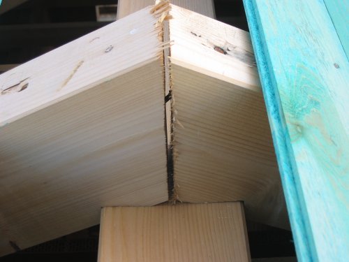

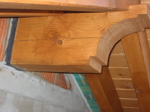

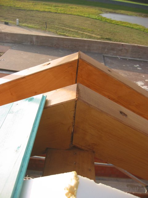

[b]Bevor ich jedoch tausende Euros für einen Gutachter ausgebe, würde ich gerne eure objektive Meinung dazu hören, ob die ausgeführten Arbeiten (siehe Bilder) so im Toleranzbereich sind.
Ich bin der Meinung, dass an vielerlei Stellen gepfuscht wurde (schlechtes Material, falsche Winkel, zu große Fugen, fehlende Nägel am Dachgiebel, etc.).[/b] Da ich leider kein Experte in dem Gebiet bin bitte ich euch um Hilfe...

Na ja, dass hab ich auch schon besser gesehen.
Was den First betrifft, so hat man mit Sicherheit nicht sein bestes gegeben.
Wie stehen denn die Winkel zueinander.
Montageschaum schein hier mal wieder als Allerheilmittel zu dienen.
Wenn du einen Gutachter einschaltest, dann solltest du Wissen, dass dieser vor Gericht keine Wertigkeit hat, da das Gericht selbst einen bestellt.
Risse im Holz, zumindest was ich dort sehe ist nicht schon, dürfte jedoch die Konstruktion nicht nachhaltig beeinflussen.
