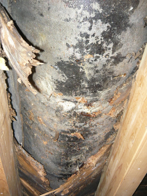

Das Bild zeigt dir mal, wie eine Dachinnenfläche, von Kondensat befallen werden kann. Dabei handelte es sich um Mineralfaser, die wesentlcih mehr als Zellolose aushält und mitmacht. Hier hat die Mineralfaser, die eigentlich keinen Pilz anzieghen dürfte, den echten Hausschwamm> angezogen. nur aus den Fasern an denen der Hauschwam sich weierverbreiten konnte.

Hier bei diesem Schaden, muss das Dämmmateril aus dem All stammen!! Um zu funktionieren.

Unter umständen sind die aus dem All, die diese Arbeiten durchgeführt haben.
Wie war denn hier der Grundaufbau ???

Nochmals, es wäre schön wenn die Bilder einen Bezug haben könnten.
Den sehe ich hier auch nicht wirklich.
