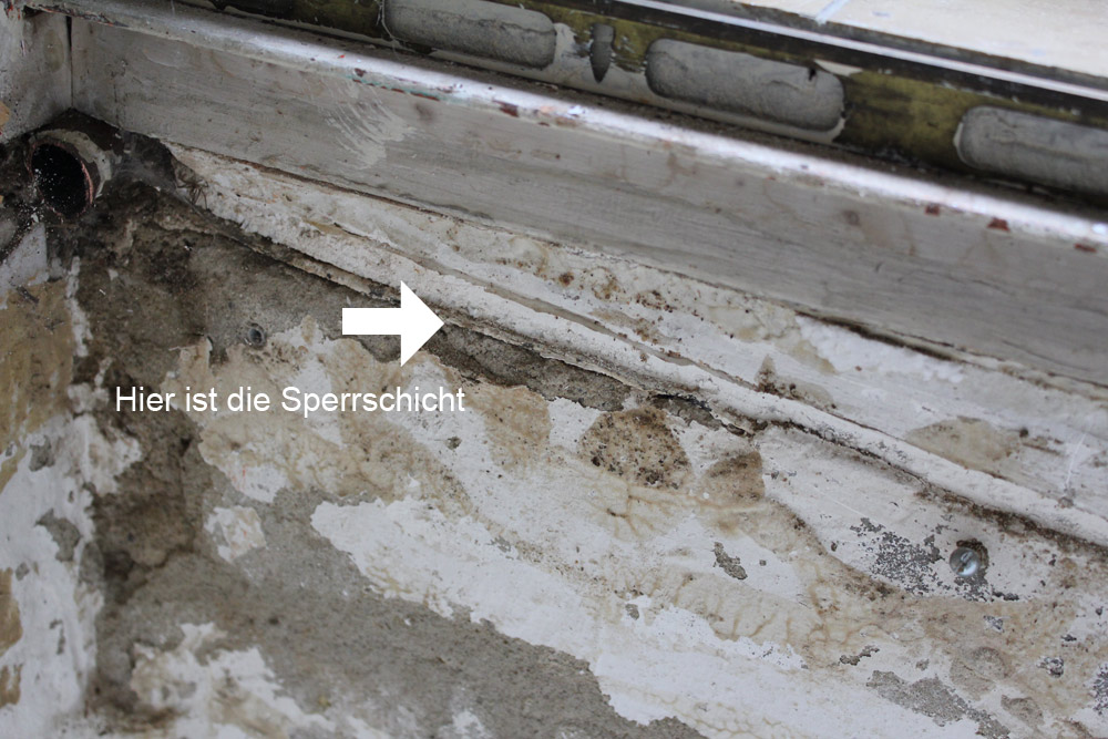

wir haben folgendes, vielleicht etwas ungewöhnliches Problem:
Unser Haus hat im Erdgeschoss 2 Zimmer, in denen vor den bodentiefen Fenstern 2 große Löcher in den Boden gelassen wurden, um die Heizung darin zu platzieren. Diese Löcher sind jeweils 3m lang, einen Meter breit und etwa einen Meter tief. Also amtlich Wink
Die Heizkörper sollen da nun natürlich raus und die Löcher sollen geschlossen werden.
Eine der beiden langen Seitenwände grenzt jeweils an das Erdreich außen.
Die innenseiten der Löcher sind verputzt.
Wir haben ein wenig davon abgeklopft, um zu sehen, wo die Sperrschicht sitzt. Diese kann man nun also auch sehen.
Die Außenwand soll noch gedämmt werden, so dass eine Abdichtung von außen erfolgen wird.
Nun ist die Frage: wie schließt man dieses Loch am sinnvollsten? Müssen wir das Lock komplett nochmal von innen gegen Feuchtigkeit) von unten?) abdichten (Dichtschlämme) oder reicht eine Dampfschicht in Form einer Folie unter dem eigentlichen Fußboden? Wie kann ich die Dampfschicht mit der bisherigen Trennschicht (schwarze Bitumenschicht?) verbinden? Mit was würdet ihr Füllen: Kies, Schotter? Und womit würdet ihr die oberste Fußbodenschicht machen? Niveliermasse oder Estrich?
Viele Fragen auf einmal aber wir haben jetzt mehrere Ansätze, müssen uns nun nur mal entscheiden.
Vielen Dank für eure Meinungen.

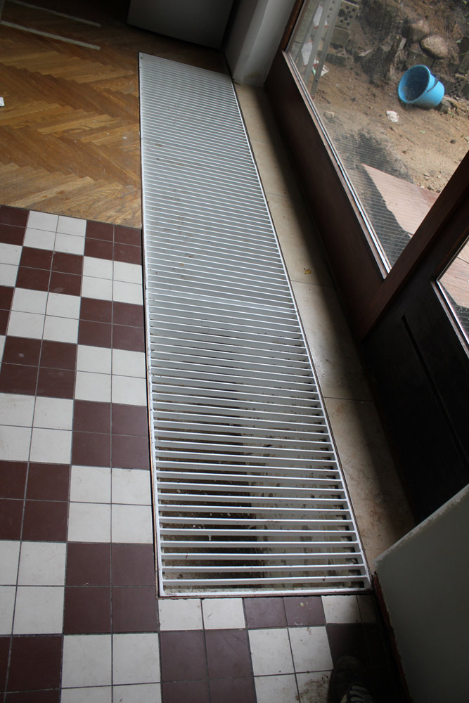

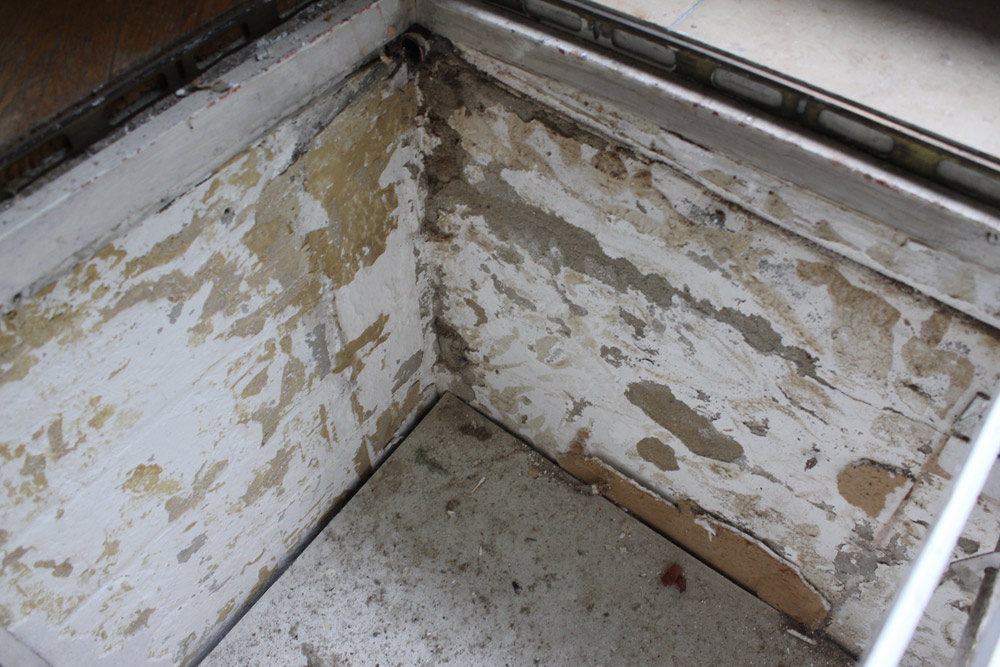

BeitragVerfasst am: 07.09.2011 11:26    Titel: Löcher mit Bildern Antworten mit Zitat
habe eins der Löcher nun mal fotografiert. Das andere sieht genauso aus.
