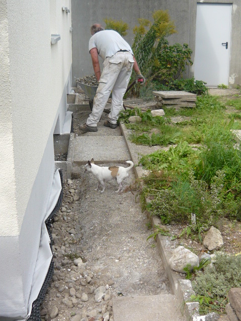

Hab ich nicht gesagt, dass mein Gebäude im Keller innen gedämmt wurde?
Ich möchte ja nicht, dass in der Folterkammer die Kakalaken abwandern.
Muss ich jetzt den Keller innen dämmen oder nicht?
