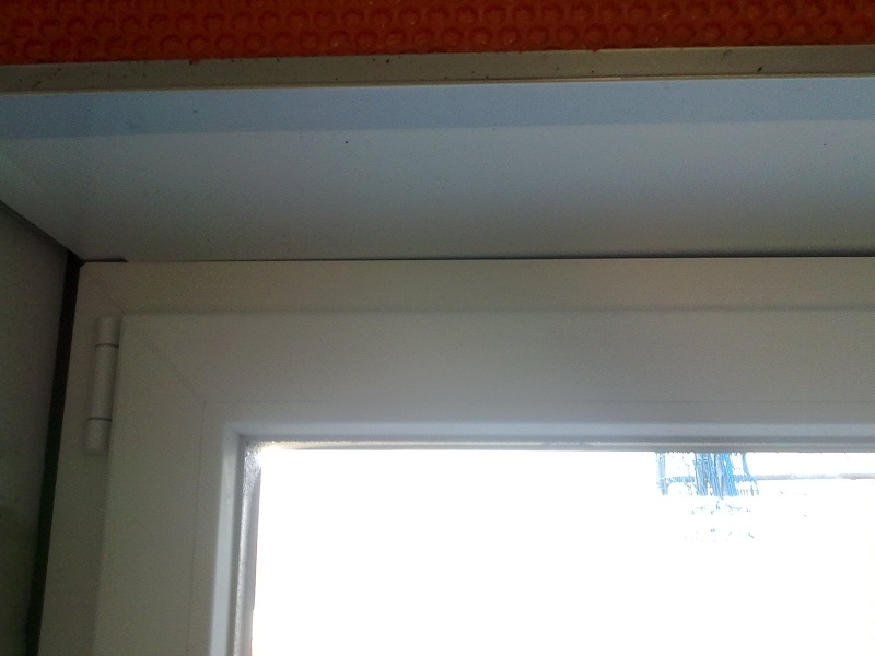

danke für die Antwort. Ich habe hier mal ein Bild wo man das Problem einigermaßen erkennen kann.

BeitragVerfasst am: 17.01.2012 16:29    Titel: Re: Spalte zwischen Aufbaurolladenkasten und Fenster Antworten mit Zitat
Ja, verstehe...
Also, dass sich ein Spalt zwischen Fensterrahmen und Rollladenkasten bildet, kann Materialbedingt sein. Weil sich beim montieren Spannungen aufbauen können. Aber das heisst noch lange nicht das ein Kunde damit leben muss. Auf jeden Fall ist dieser Spalt ein optischer Mangel, den Sie nicht hinnehmen müssen.
Machen Sie eine schriftliche Mängelanzeige mit Fristsetzung (1-2 Wochen) zur Beseitigung. Fixtermin hineinschreiben. Gleichzeitig melden Sie Bedenken, hinsichtlich der Luft- und Winddichtheit der Bauelemente an. Koppeln Sie diese Bedenkenanmeldung an das Ergebnis des "Blower Door" Test's, der ja sicher noch bei Ihnen gemacht wird.
So haben Sie keine Fristen versäumt und haben etwas schriftlich in der Hand.
Wenn es ein guter Unternehmer ist, wird es sicher eine gütliche Einigung geben und er wird Ihren Wünschen entsprechen. Kleiner Tipp: Seien Sie freundlich, aber bestimmt. Also atwas diplomatisch, wenn Sie verstehen.
PS: Wäre schön, wenn Sie uns hier auf dem laufenden halten...
